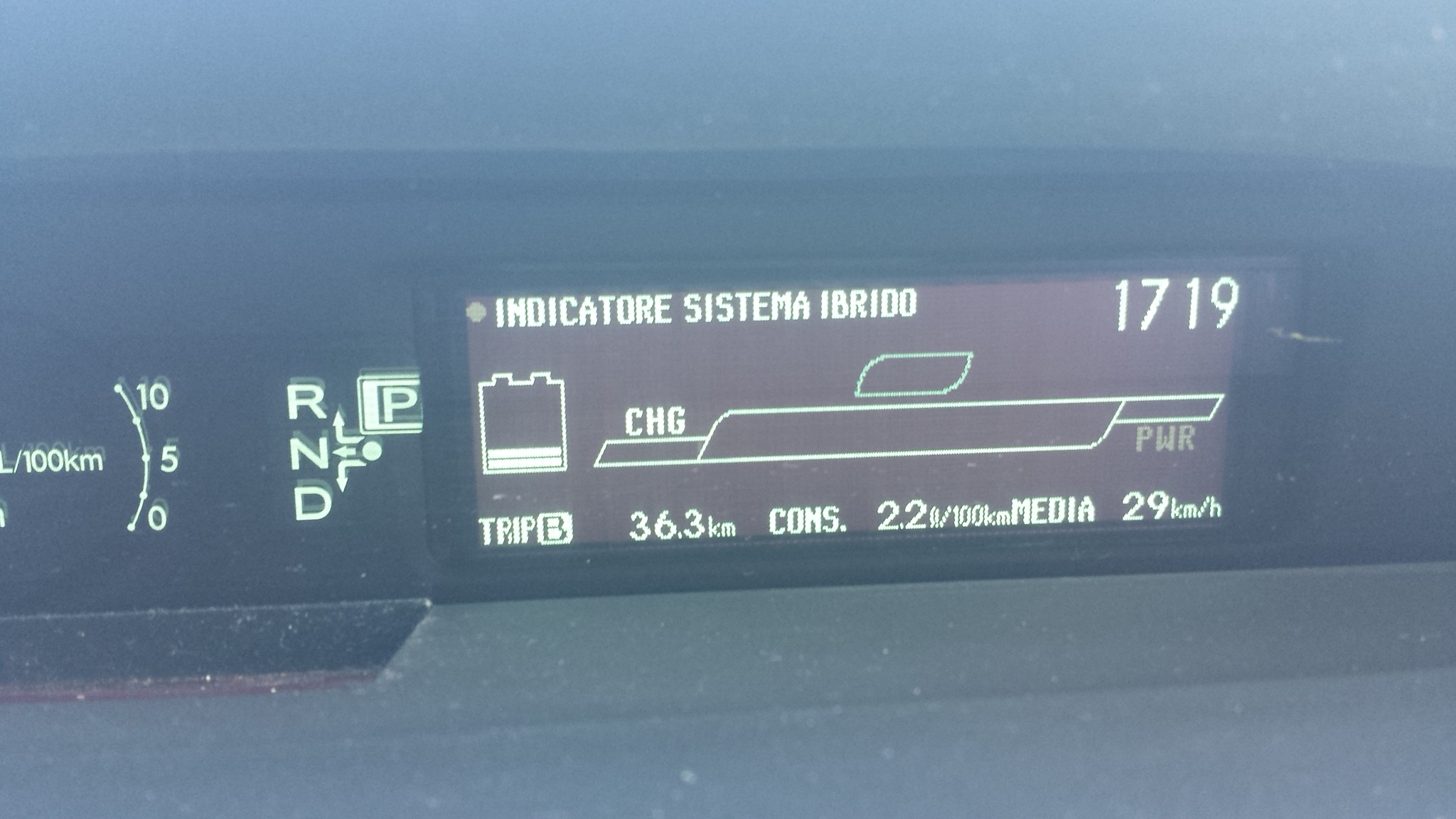

Salve ragazzi, a riprova di quello che ho scritto nei post precedenti, questo è stato fatto in urbano nella città di Lodi il giorno della Pasquetta .
Un saluto da Giottoprius
