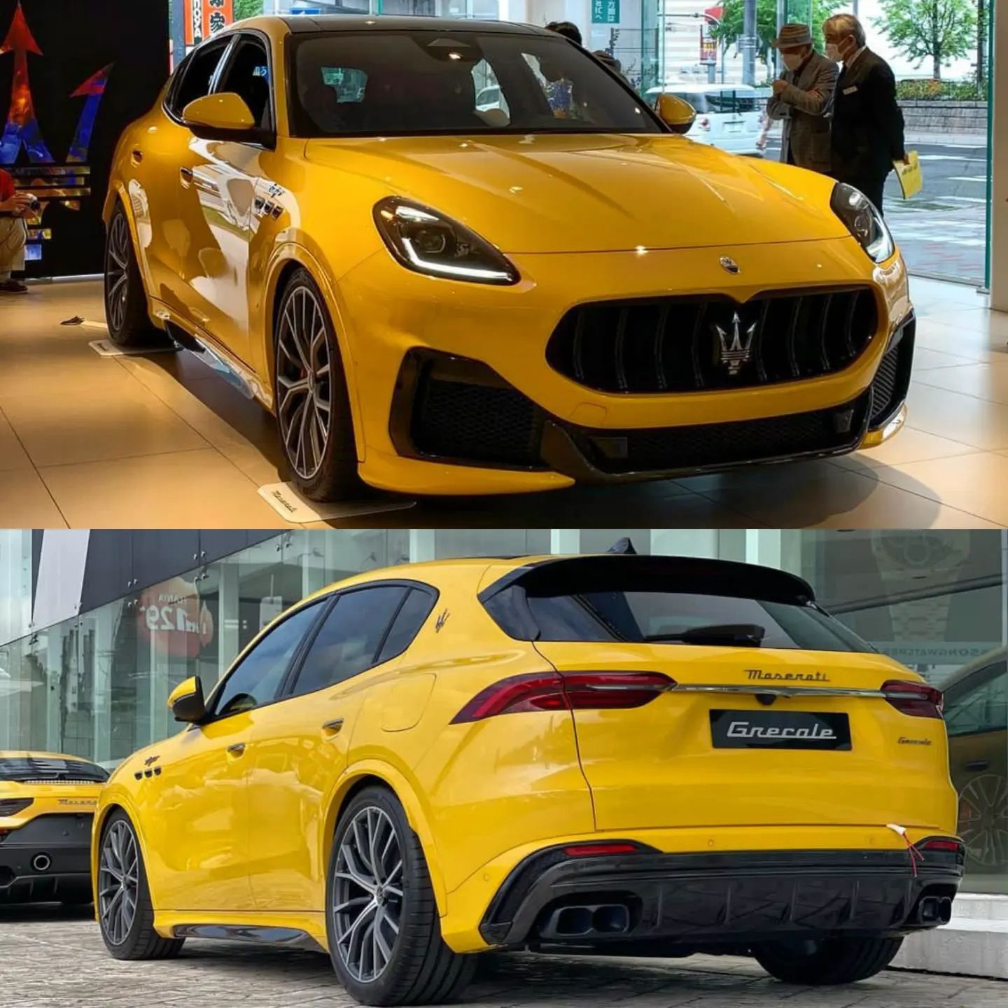

Frontale della Maserati Grecale, molto simile alla Swift.
