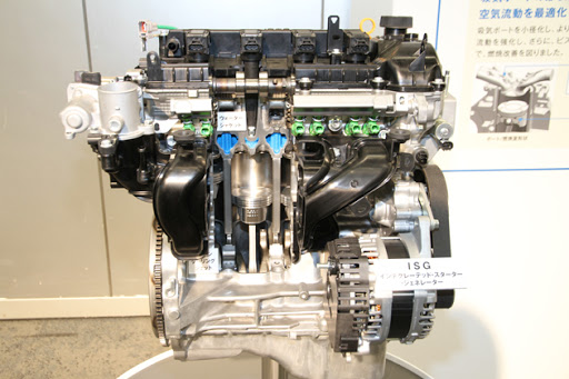

Sarà anche il fatto che essendo in rodaggio ci vado piano, appena lo finisco vi saprò dire se tirando la batteria regge meno.. Cmq prenderei in ipotesi che abbiano cambiato isg.. La posizione non mi sembra la stessa di prima ma devo confermarlo, cioè tanto che aspettavo la consegna della macchina ho guardato un po bene il modello precedente e davanti il radiatore è vuoto mentre il modello mio diciamo è bello pieno e mi sembra proprio che isg è a fianco della marmitta.. Ma potrebbe essere anche la pompa del condizionatore.. Devo guardare

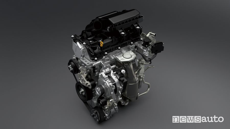

Alla fine su questo motore non si trova un granché.. Hanno diminuito la cilindrata.. Hanno messo una fasatura variabile elettrica e non olio dinamica.. Hanno messo dei raffreddatori per i pistoni e aumentato il rapporto di comprensione.. Sempre se non ho capito male
Io ho letto della diminuzione della cilindrata e dell'aumento del rapporto di compressione.
Del resto non so.

No.. Funziona con batteria al piombo..
Dovrebbe essere proprio così. Proprio oggi ho verificato che a motore spento causa Start&Stop attivo le tacche indicanti la carica della batteria al litio non diminuiscono.
Comunque sia anche Suzuki aveva dichiarato il coinvolgimento dell'ISG nella fase di ripartenza. A mio parere, esclusivamente per questa funzione, l'energia dovrebbe essere prelevata dalla batteria 12volt.
Diversamente non credo potremmo avere una riaccensione così dolce e quasi priva di vibrazioni.
A motore spento durante lo Start&Stop resta invece di competenza della batteria al piombo l'alimentazione di tutti gli altri servizi.
E' la batteria tradizionale che riavvia il motore, non col motorino di avviamento ma tramite la cinghia dell'alternatore, se leggi l'etichetta sopra alla batteria al piombo noterai la scritta "per start&stop".
Solo il primo avviamento col pulsante avviene col motorino di avviamento.
