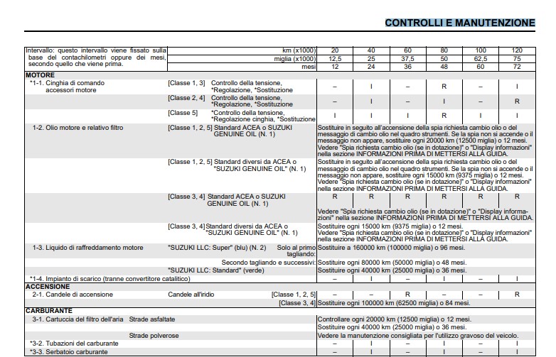

Che volendo potevi azzerare, quindi era un promemoria? Per la Swift gli intervalli consigliati (obbligatori se è in garanzia) sono 20.000 km o un anno, per cui se in un anno fai 5.000 km, il tagliando dovresti farlo lo stesso, soprattutto se l'auto è ancora in garanzia. Viceversa se in un anno di km ne fai 40.000 i tagliandi saranno due.
    129,9 KB · Visite: 192

Io ho una Swift my2017 col 1.2 90cv hybrid K12C del 2020. Sul relativo manuale è riportata anche la manutenzione del 1.0 turbo K10C e la frequenza di sostituzione dell'olio è la stessa, cioè il limite massimo è 12 mesi / 20.000 km, indipendentemente che abbia il mild hybrid o meno (SVHS).

No, scusate, ho fatto confusione... 7.500km (o ogni 6 mesi) è per l'utilizzo gravoso, mentre per l'utilizzo normale sono 20.000 (o 12 mesi). Vero, la presenza del turbo non c'entra, infatti ho guardato il manuale della Captur e sono 30.000 (o 2 anni) sia per la versione aspirata che turbo.

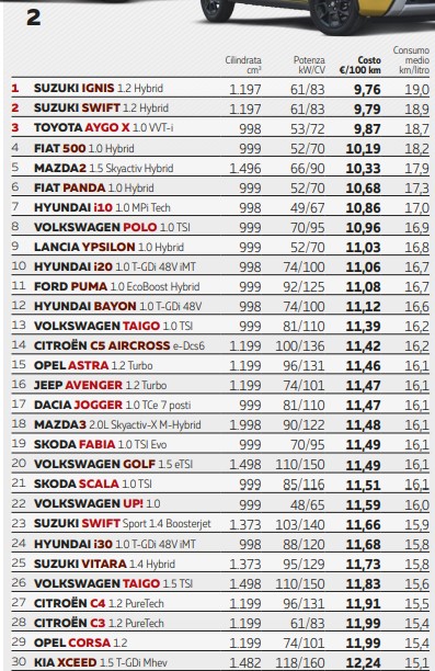

Largo agli ibridi, persino quelli mild. Nella classifica delle vetture a benzina, i modelli con elettrificazione leggera sono presenti in massa e, soprattutto, occupano le prime posizioni. Segno che un pur piccolo supporto elettrico può aiutare il classico motore a ciclo Otto a migliorare l'efficienza. Podio tutto nipponico, con la Suzuki che monopolizza le prime posizioni, mentre la Toyota tiene alto il vessillo delle auto puramente a benzina. Sono vetture piccole e leggere, che dunque traggono vantaggio dalla massa, contenuta, al pari della sezione frontale: aspetti che contano quando si tratta di consumare poco.
