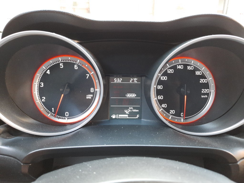

Senza condizionatore prima ero fisso sui 5.0, con aria condizionata accesa per gran parte dell'estate fisso sui 5.2, ultimamente sto viaggiando senza aria condizionata accesa non superando quasi mai gli 80 kmh, oggi il computer di bordo mi segnala 4.2 ma è una segnalazione provvisoria che si dovrà stabilizzare, credo che alla fine se non userò più l'aria condizionata ritornerò stabile sui 5.0 l/100km.
