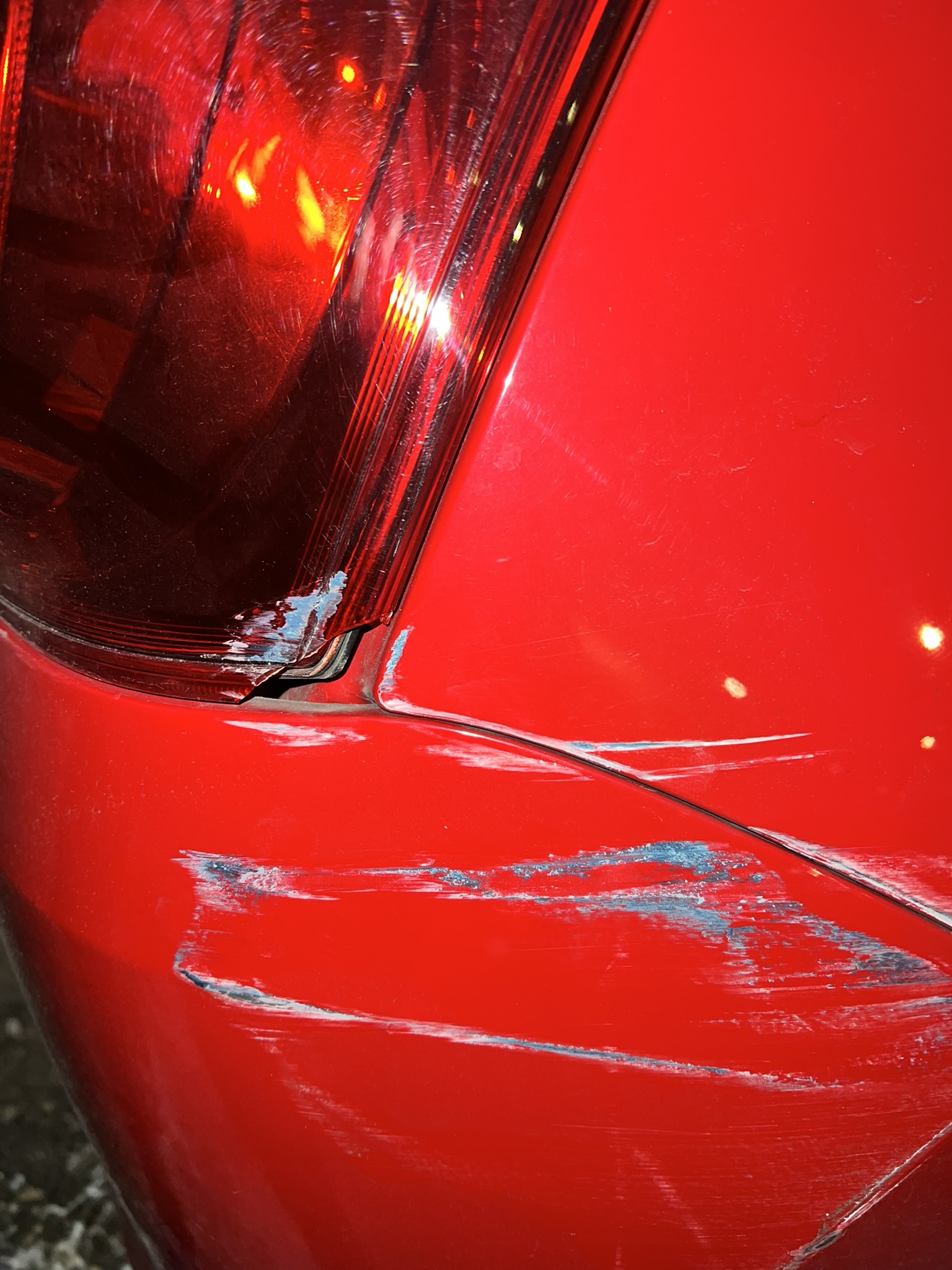

I primi di dicembre mi hanno tamponato nella parte posteriore destra graffiandomi paraurti, passaruota e rompendo il faro “stop/retromarcia”.
La macchina è stata riparata perfettamente in concessionario Suzuki. Purtroppo però credo abbiano fatto un altro piccolo danno non particolarmente importante.
Mi spiego meglio, ho montato circa 2 anni fa almeno lo spoiler, facendolo attaccare con il mastice e non trapanando il metallo. Il mastice presumo che sulla lunga durata freddo, neve, ghiaccio, sole lo abbiamo rovinato e per finire la riparazione/verniciatura abbia dato il colpo di grazia.
Ora lo spoiler è attaccato solo da un lato con il mastice che tiene e dall’altro balla. Per ovviare al problema ho messo del biadesivo 3M strong con “promotore di adesione” sperando che tenga per almeno una settimana, il tempo di fare un salto dal carrozziere e farmelo riattaccare.
Qualcuno è al corrente di come viene tolto il mastice? Perché quello che a mio avviso dovranno fare è togliere il vecchio mastice e metterne di nuovo.

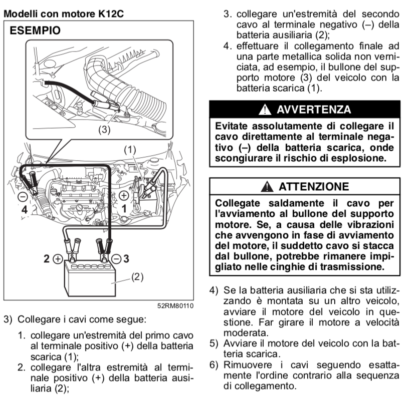

E' strano che alla fine l'altra auto non si sia messa in moto. Forse sono stati usati cavi guasti o dal diametro scarso oppure hai provato a mettere in moto un'auto con una batteria danneggiata dalla solfatazione.
Comunque sia, io non mi preoccuperei della batteria della tua Swift.
Se sei stato attento nel disporre in maniera corretta i cavi, credo che non ci sia nulla da temere.

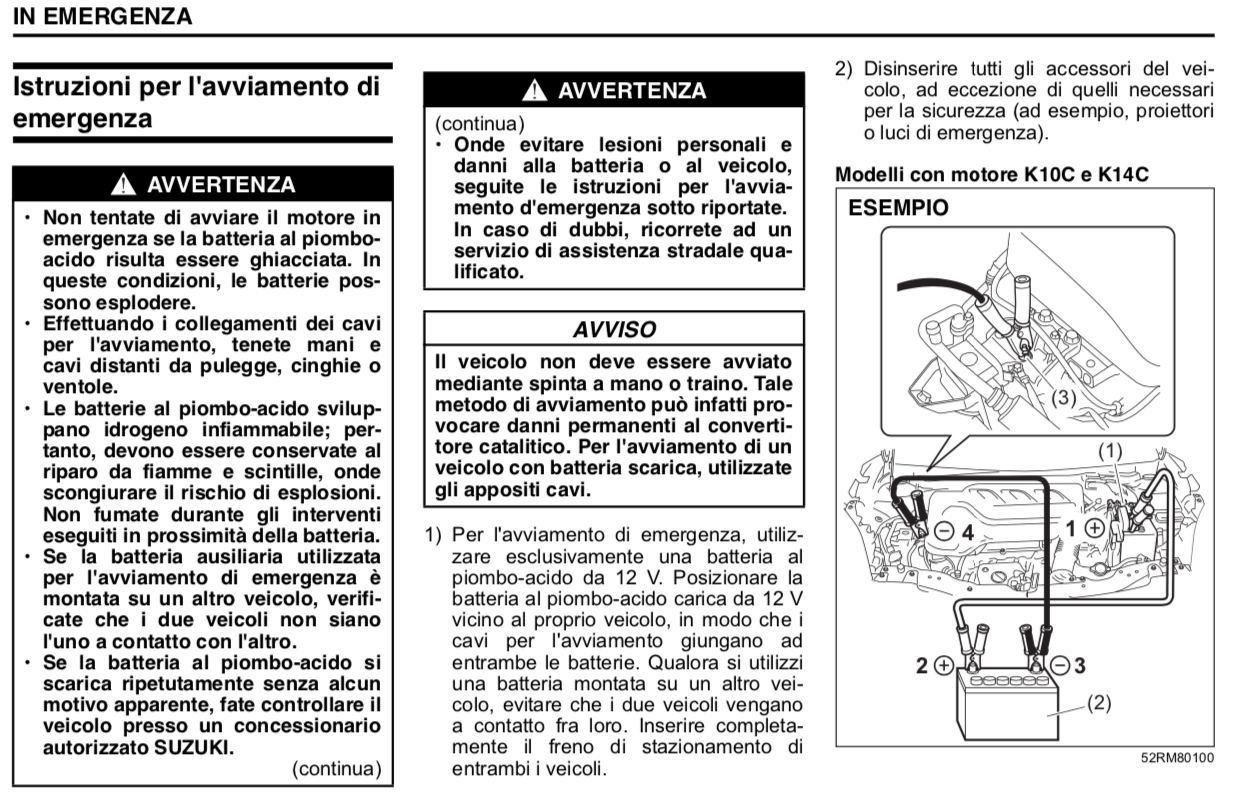

Allego le istruzioni per l'avvio con i cavi presa dal manuale.
Oltre all'attenzione a posizionare i cavi correttamente (anche usando l'accortezza di usare una massa sul veicolo da soccorrere), è importante che l'auto che soccorre abbia il motore acceso, tutti i carichi spenti: luci (tranne le emergenza/posizione se necessarie), clima/aria, radio, ecc. Poi tenere il motore accelerato fintanto che l'altro veicolo non si accende (o prova ad accendersi).
Comunque conviene controllare anche sul manuale dell'auto da soccorrere se ci sono procedure particolari da seguire, soprattutto se molto recente. La swift anche se recente non sembra avere necessità di nessuna accortezza ulteriore oltre alle classiche, anche dovendo sostituire la batteria in toto.
Il veicolo soccorso anche se avesse la batteria completamente a terra dovrebbe avviarsi e rimanere in moto, a meno che il motivo per cui abbia la batteria scarica non sia l'alternatore mal funzionante.

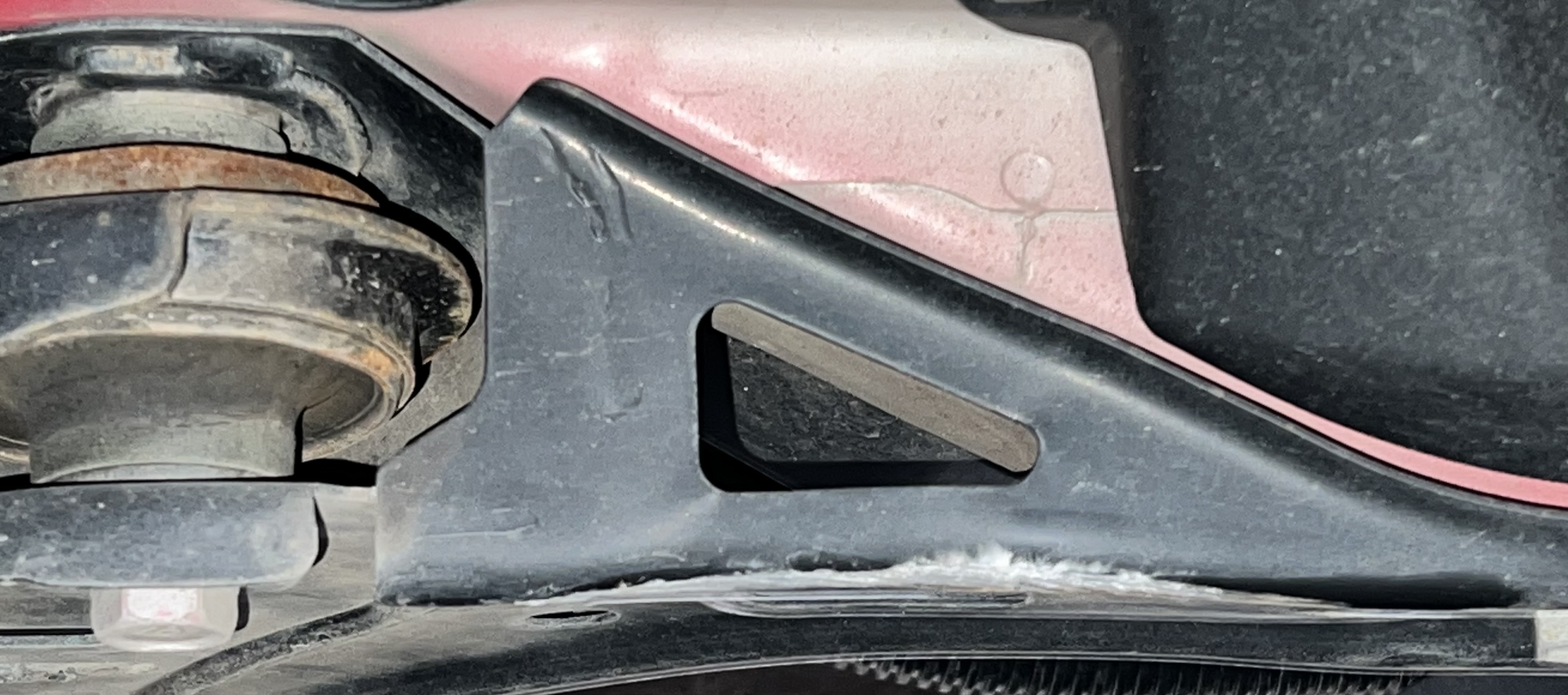

Invece una buca in strada, io lo chiamerei voragine di mi ha piegato un po’ la parte di metallo che si attacca all’ammortizzatore anteriore…
Ovviamente invisibile a causa della pioggia:emoji_rage::emoji_rage::emoji_rage:
per fortuna la macchina non vibra e non fa strane cose.
Sembra tutto a posto voi che ne dite?

Hai "picchiato" col braccetto senza fare danni al paraurti, che è molto più basso?
Ciao Ripeps53,
Non chiedermi come sia possibile ma si. Ho picchiato non so dire se pesantemente o meno ma senza far nulla al paraurti. Quello che posso dirti è che ho sentito più una botta tipo “sanpietrino” o “grosso sasso”, tra l’altro non ho potuto fermarmi per vedere bene il danno (strada a scorrimento veloce).
Devo correre subito da Suzuki o non dovrebbe aver fatto grossi danni?

Purtroppo sul danno non ho le competenze per dire qualcosa, sicuramente puoi -provare- a rifarti sul gestore della strada, eventualmente prova a chiedere a un'associazione consumatori in zona come comportarti.
