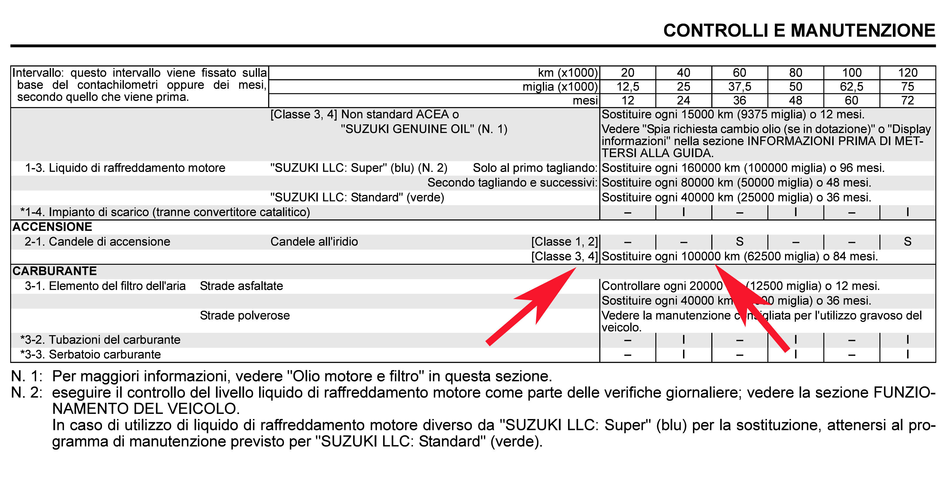

Il liquido dei freni (di cui ha fatto cenno @bico75) va sostituito al 2° tagliando così come le candele di accensione ed il filtro dell'aria.
Le candele all'iridio vanno sostituite a 100.000 km sul 1.2 aspirato e a 60.000 sull'1.0 turbo.

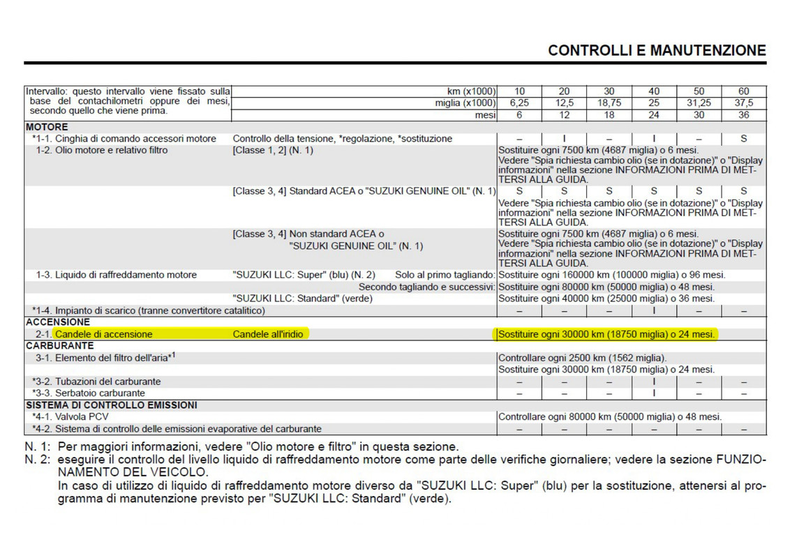

Vedi l'allegato 18481
Sì, hai ragione! Quel dato (come da immagine che segue) l'ho preso per errore dal programma di manutenzione consigliato in condizioni di utilizzo gravoso del veicolo (mio caso).
Pertanto, in condizioni d'uso normale del veicolo, il discorso cambia e non solo per le candele.
Scusate per la confusione ragazzi!
