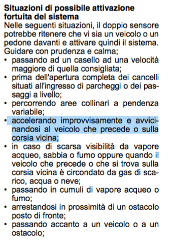

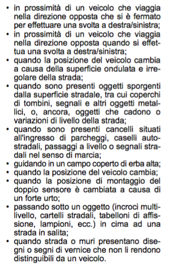

Io invece non lo sarei per gli ulteriori motivi che seguono, ma giustamente ognuno ha le sue idee. Sono favorevole a dispositivi di sicurezza e Adas, ma non a quelli di guida semiautonoma. Comunque, come ti è stato già detto,, è un sistema che OGNI volta puoi disattivare. Se ne parlava anche qui:
https://forum.quattroruote.it/threads/suzuki-swift-mod-2017.109819/page-206#post-2614306

Le situazioni sopra possono accadere anche se il sistema non è affatto guasto o da tarare. L'auto potrebbe frenare improvvisamente quando non deve e a mio avviso è molto pericoloso. Non insisto perché se ne è già parlato altrove e giustamente ognuno ha la sua opinione al riguardo.
