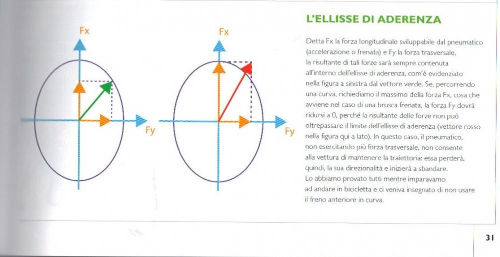

grafico che mostra le forze trasmissibili da un singolo pneumatico: Fx è quella lungo la direzione di rotolamento, Fy quella trasversale; come mostrato, la massima Fx (ovvero trazione o frenata) è ottenibile solo per Fy pari a zero, ovvero a ruote dritte. Viceversa, la massima Fy (tenuta laterale) si ottiene per Fx pari a zero, ovvero niente frenata o accelerazione. Con la trazione integrale aggiungi trazione, non tenuta; il vantaggio, mentre si fanno le curve al limite, è quello di poter "aggiungere" a Fy di ciascuna ruota quel poco di Fx che una qualche gomma o qualche asse riuscirebbero a scaricare giù perchè il loro Fy, in quel dato momento, non è al massimo. Ne dedurrei che si riesce ad accelerare prima e più efficacemente in uscita, non a percorrer le curve a V maggiori. Poi che dia più sicurezza su strada è un altro conto è non posso che concordare .
Concordo che su asciutto e pista come un biliardo i vantaggi della TI si assottigliano. Da un lato riesci a scaricare meglio la potenza, dall'altro hai un incremento del peso e dissipi maggiore potenza.
Perfetto, questi sono i numeri, da non confondere con le suggestioni come per il mio collega.
