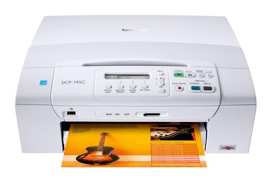

La Brother come marca posso consigliarlo. io ho/ avuto due dello stesso modello della Brother DCP195C,cartuce 4 intercambiabile sincole,costo 7 euro l'una.Costo dello stampante 120 euro. Unico problema e limitato a ca 5 mila copie poi si blocca.Ma un buon tecnico puo liberarlo e continua fino alla morte facilissimo da usare
