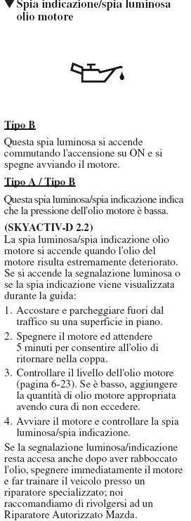

Assurdo o non assurdo è scritto nel libretto. Comunque appleparma scrive di aver spento subito il motore, come prescritto.

Vedi l'allegato 6520
È assurdo, soprattutto il contenuto del libretto. Far riaccendere il motore a olio ‘sgocciolato’ e in presenza di un possibile danno alla pompa dell’olio cos’altro è, se non assurdo ?
Ed è assurdo in conseguenza dell’assurda scelta di usare la stessa spia per due problemi di natura, gravità e urgenza troppo diverse.
E se hanno usato la stessa spia perché hanno voluto usare lo stesso sensore, allora è assurda quest’ultima scelta (sia che sia stata fatta in fase di progetto iniziale, cosa di cui dubito, sia che sia stata una ‘pezza’ messa come tentativo di gestione del problema della diluizione).
