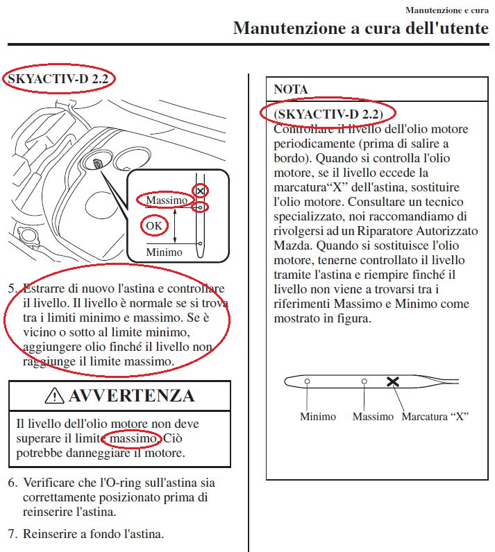

Beh, il manuale d’uso è quello, carta canta. Anche se ... vedo se riesco a riesumare quello della mia ex 6, perché secondo me era diverso ...
Ciao, Nicola.
No, in quel punto è uguale, stessa assurdità.
Per completezza riporto la pagina relativa al controllo del livello (un capolavoro di ambiguità), a cui viene fatto riferimento ...
Ciao, Nicola.
    201,5 KB · Visite: 360

La raccomandazione di controllare quotidianamente il livello dell’olio (che si intuisce nella pagina che ho riportato, ma che è anche esplicitata in altra sezione dello stesso manuale) è solo una delle stranezze e delle vicende che ruotano attorno al livello dell’olio dei diesel Skyactiv.

Anch'io sono rimasto basito quando ho letto sul manuale che bisogna controllare il livello dell'olio quotidianamente, o “prima di salire a bordo”.
Non ci volevo credere... ma quale automobilista lo fa?
Se non è una svista, sono veramente esagerati! Sarà il solito modo di "pararsi il c..." per eventuali problematiche riguardanti l'olio.
Personalmente, controllo il livello dell'olio solo una o due volte tra un tagliando e l'altro, più a ridosso del tagliando da fare, e finora il livello è risultato regolare (al massimo o poco più).
Controllo l'olio con la tua stessa frequenza e come te tutto ok... trovo anch'io sia un'esagerazione... soprattutto con i motori di oggi.
Ogni casa si parerà il c... come meglio crede e su cosa più ritiene opportuno.

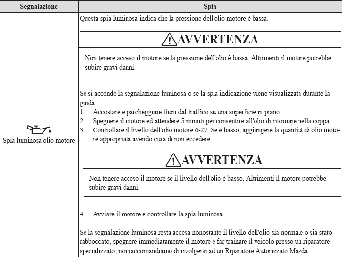

Per completezza aggiungo che le versioni dal 2015 hanno la spia olio dedicata alla pressione bassa, mentre per olio deteriorato c'è un messaggio del CDB.
Pare che in Mazda i manuali abbiano più release di Windows, in quanto la nota sulla verifica quotidiana non risulta né nella versione post 2015 né in quella pre, sostituita da un più generico "periodicamente" la pagina precedente.
Per pura curiosità anche il manuale Peugeot della 508 considera l'ipotesi di un livello sopra il MAX, con tanto di nota "rischio deterioramento motore".

Infatti se la compri nel 2018, o comunque anche usata dal 2015, non c'è più scritto.
Faccio presente che in quanto a corbellerie, un po' tutti i manuali sono scritti con forte ispirazione a pararsi il... didietro. Per molti il consumo di olio può arrivare a 0.8-1.0 l / 1000 km (per me una follia...).
Vedi l'allegato 6560
Son diesel, ragazzi...[/QUOTE]
Il livello sopra al max in quel caso si riferisce ad un rabbocco eccessivo e solo a quello. Come, forse, una delle tante note delle tante versioni dei manuali Mazda.
