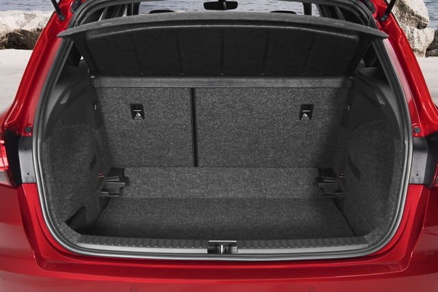

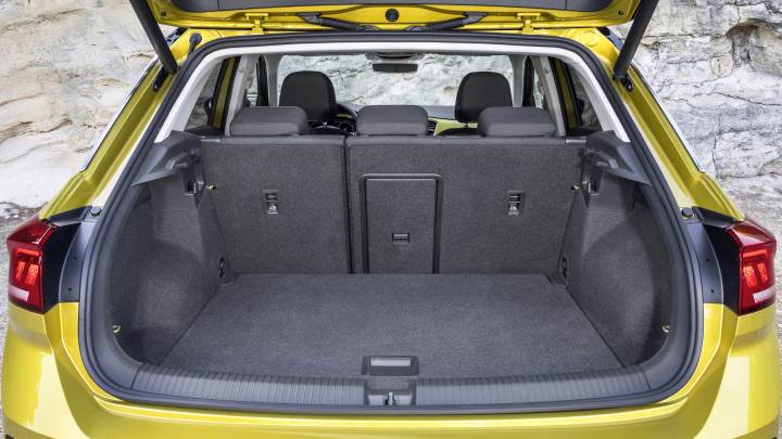

Dovrebbe essere proprio così... solo che qualcuno, forse in room vw, accennava ad una qualche differenziazione fra le due piattaforme tanto da portare ad esempio la differenza dei due bagagliai seppur a fronte di diverse dimensioni esterne...
Non saprei.
C’è qualche differenza costruttiva ma non strutturale. Di base nascono su quello chassis ( anche una Golf VII e un octavia sono diverse ma condividono davvero gran parte dei componenti ,pianale compreso. Coi modulari è così per parecchi modelli di parecchi costruttori ). L’unica cosa che mi viene in mente ad esser precisi è che l’arona deriva dall’ibiza Quindi con mqb A0 mentre la t roc condivide il pianale con la Golf VII che ha mqb. Magari qualche differenza in fondo fondo ci potrebbe essere ma ricondurrei il tutto a tarature sw ,gomme,tarature assetto,ecc e
Beh al solo giudicare dai bagagliai paiono proprio due prodotti diversi...
Si perché pur partendo da pianale affine ( al netto di quella differenza che ti ho detto ) hanno sviluppato anche due segmenti diversi probabilmente perché una è una seg B crossoverizzata mentre l’altra parte da un seg superiore .
