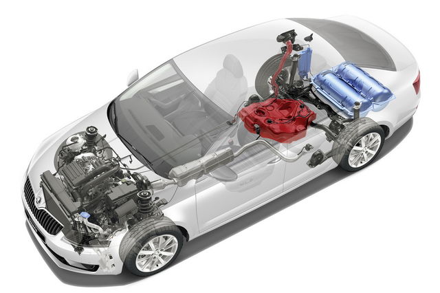

Ovvio che la coperta sia corta: non puoi essere reattivo ed allo stesso tempo non avere movimenti del posteriore soprattutto su lunghezze di questo tipo, poi con bombole dietro a sbalzo auguri.

Andiamo bene :) dunque pare che ci sia un aggravio di peso di circa 100 kg che buttati tutti qui come da immagine un qualche scompenso devono pur darlo secondo me
