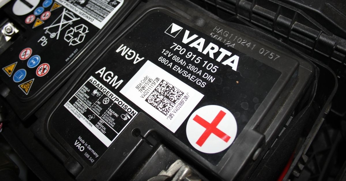

NUOVA DOMANDA:
dove trovo i dati della batteria per sostituirla?
Su libretto ? Sulle carte dell'auto nn mi sembra di vederli e sulla batteria aprendo cofano buio totale....
Grazie
NUOVA DOMANDA:
Grazie
togli la batteria e da qualche parte vi sono i dati,ora possono essere in un lato non visibile.
