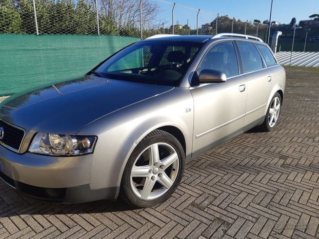

Per fare un esempio pratico due vetture che ho potuto provare perchè conosco i proprietari sono queste
Se guardi l'esito dei crash test e la dotazione probabilmente l'i10 è quella più al passo con gli standard in termini di sicurezza (ha anche 11 anni di meno).
Ma per me resta più sicura l'Audi.
