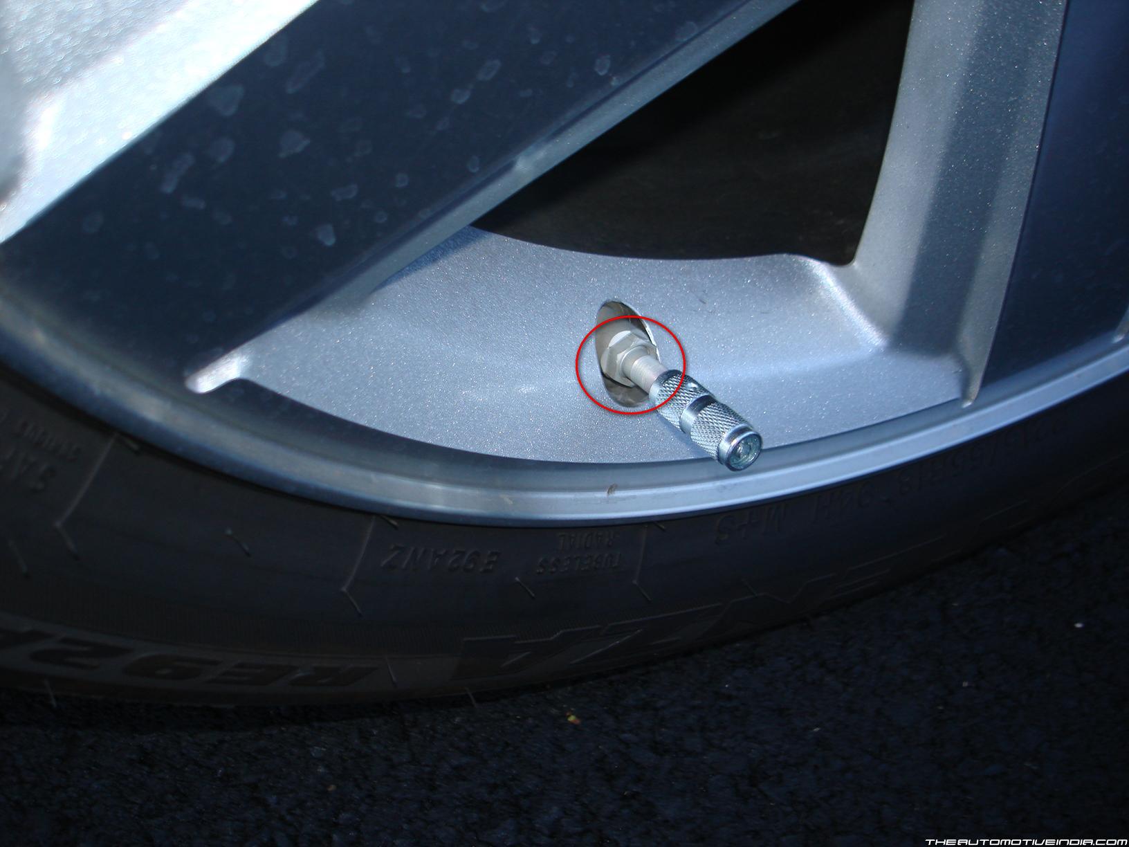

Io non ho nessuna indicazione sul CdB, dovrò provare a sgonfiarne uno per vedere se ha il sistema indiretto, presumo che questi mi avvisi solo nel momento in cui sono in movimento
esattamente. puoi anche vederlo da fuori. se hai le valvole come questa, hai il sistema diretto. se è in gomma nera, invece, è indiretto

No il mio è in gomma nera, ma può essere che non sia dotata neanche del sistema indiretto?
E' possibile, anche perche la legge dice che ne devono essere dotate tutte le auto PRODOTTE dalla data X, e non commercializzate dalla stessa.
Comunque nella migliore delle ipotesi, hai l'indiretto. Nella peggiore, nulla.
