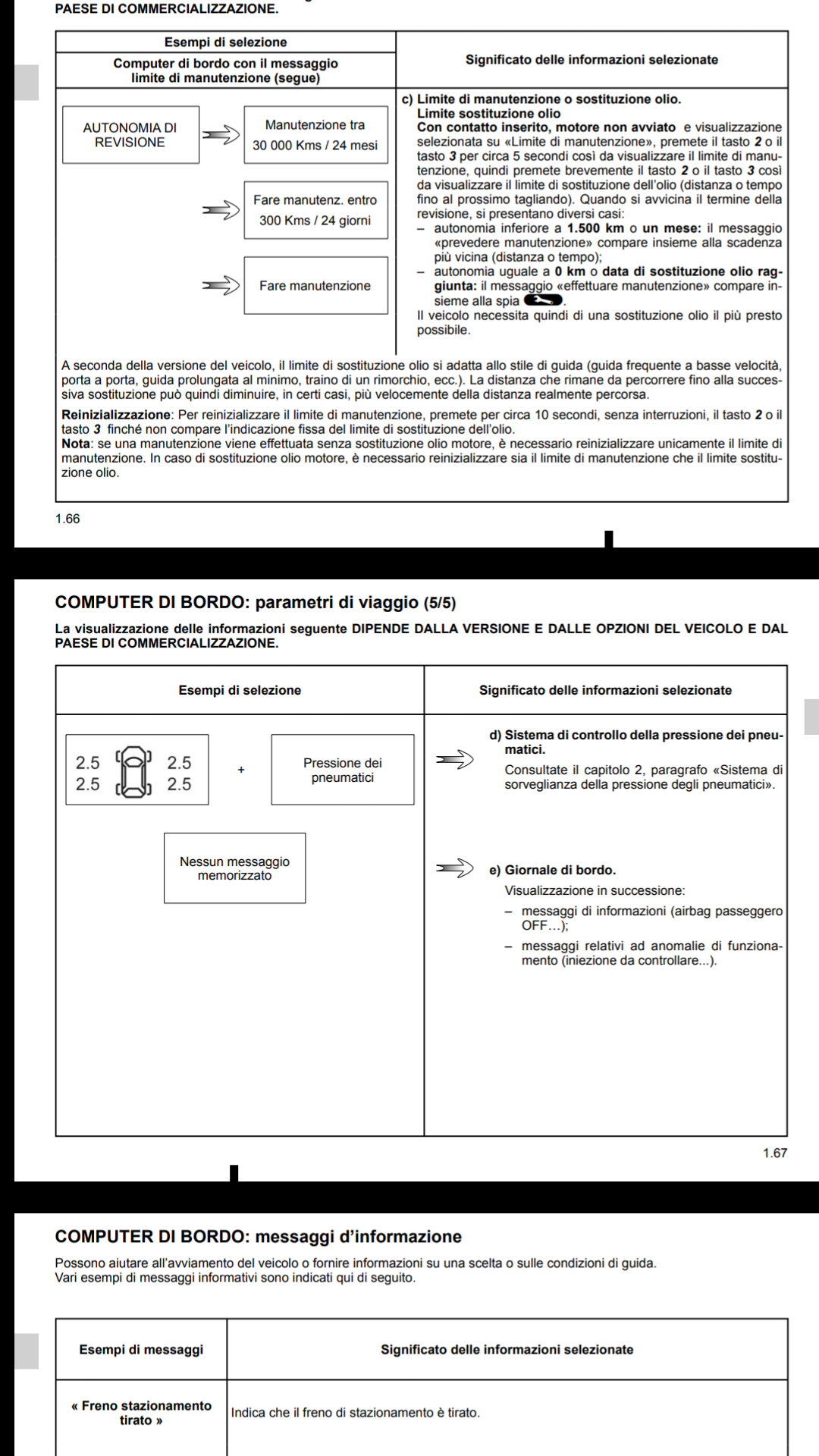

Secondo il manuale dovrebbe indicarmi la pressione in tempo reale
