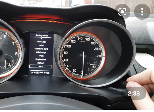

Per i sensori gomme verifica quale modalità TPMS è impostata nel menù di bordo (scusate per l’immagine la ho presa da un video al volo):
Ci sono due modalità Standard e Load verifica quale sia impostata e nel caso passa da una modalità all’altra per resettate. I sensori TPMS rilevano anche lo sbalzo di pressione che si ha a ruote “fredde” e “calde” quindi questo può incidere sulla corretta lettura.
Vedi l'allegato 20002

Grazie per le info. La modalità è quella CONFORT, l'altra sarebbe la PIENO CARICO. Ma non ho trovato l'opzione per resettare la misurazione.
