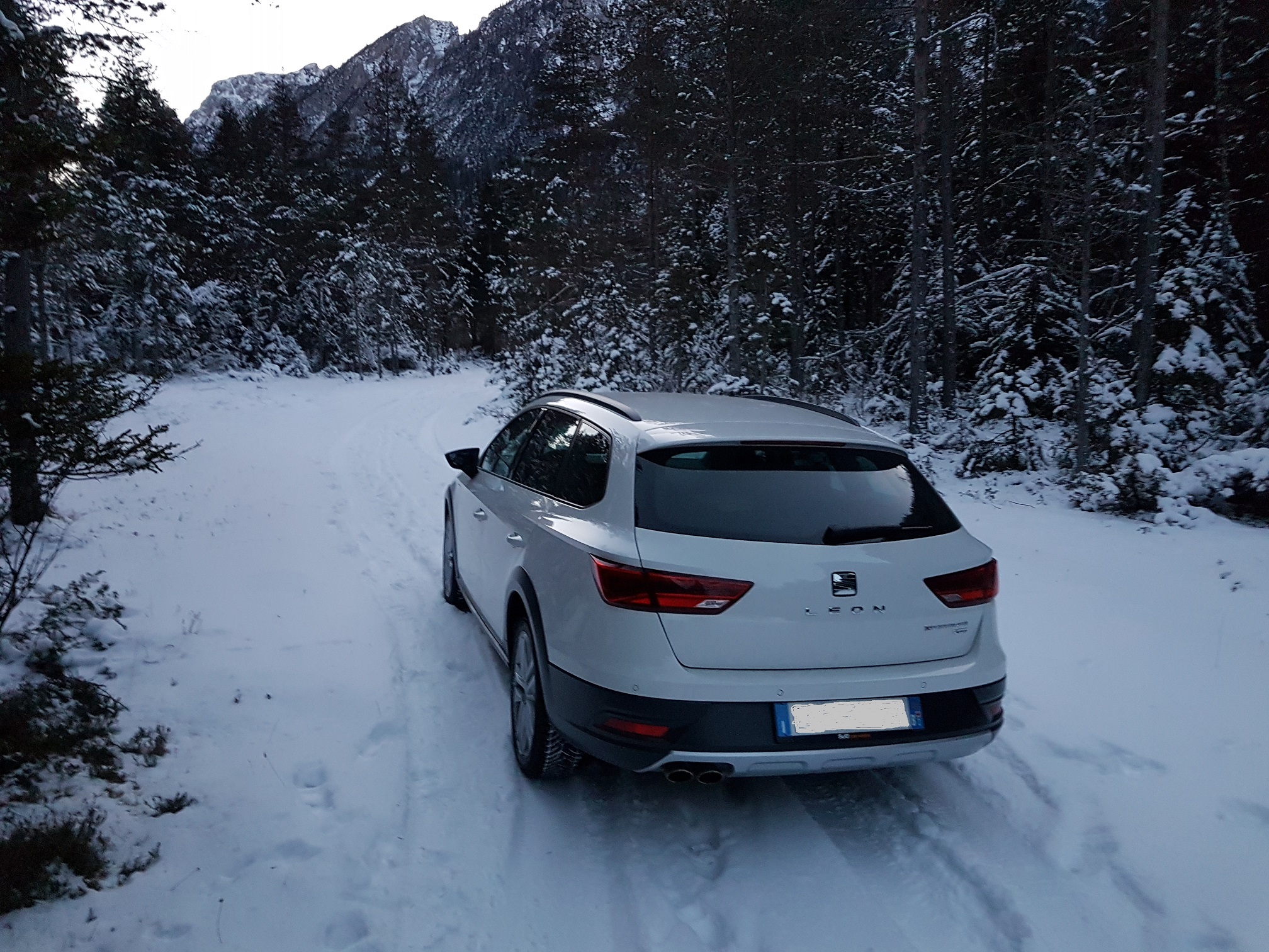

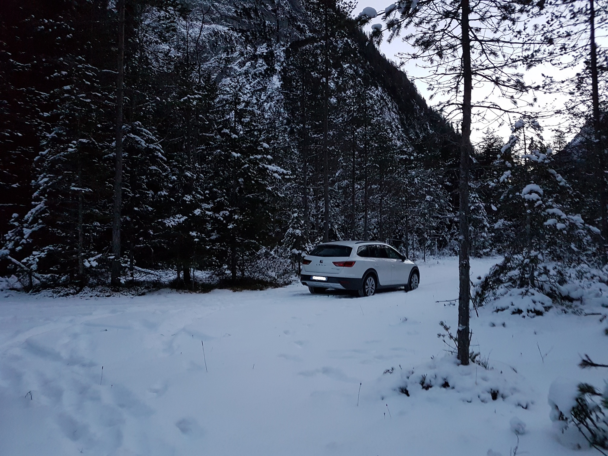

Concludo portandovi alcune foto della Leon X-perience 4Drive nel suo ambiente naturale: i percorsi difficili. Ho cercato qualche stradina innevata e salite ghiacciate per metterla alla prova, e testare per bene il sistema 4Drive: devo dire che si é comportata benissimo, in salita su neve ghiacciata, con gommatura nuova Yokohama 225/45/17, dopo qualche secondo con la macchina che si muoveva lateralmente invece che in avanti, in quanto il grip sulle 4 ruote era nullo, appena la ruota posteriore (prima) e anteriore (poi) sinistre hanno trovato una neve meno ghiacciata, ha cominciato a muoversi in salita (ripida). Altre vetture nello stesso parcheggio, o prendevano la rincorsa, o si fermavano e tornavano indietro. Io mi sono volutamente fermato nel punto più ripido, e ripartito, come detto sopra, senza troppi problemi.
Su strada innevata (non ghiacciata) in piano, ho inserito l´opzione ESP sportivo, ed ho fatto qualche scodata, e devo dire che con questa opzione la vettura é libera di essere divertente il giusto.
Molto soddisfatto.
Vi lascio qualche foto.
