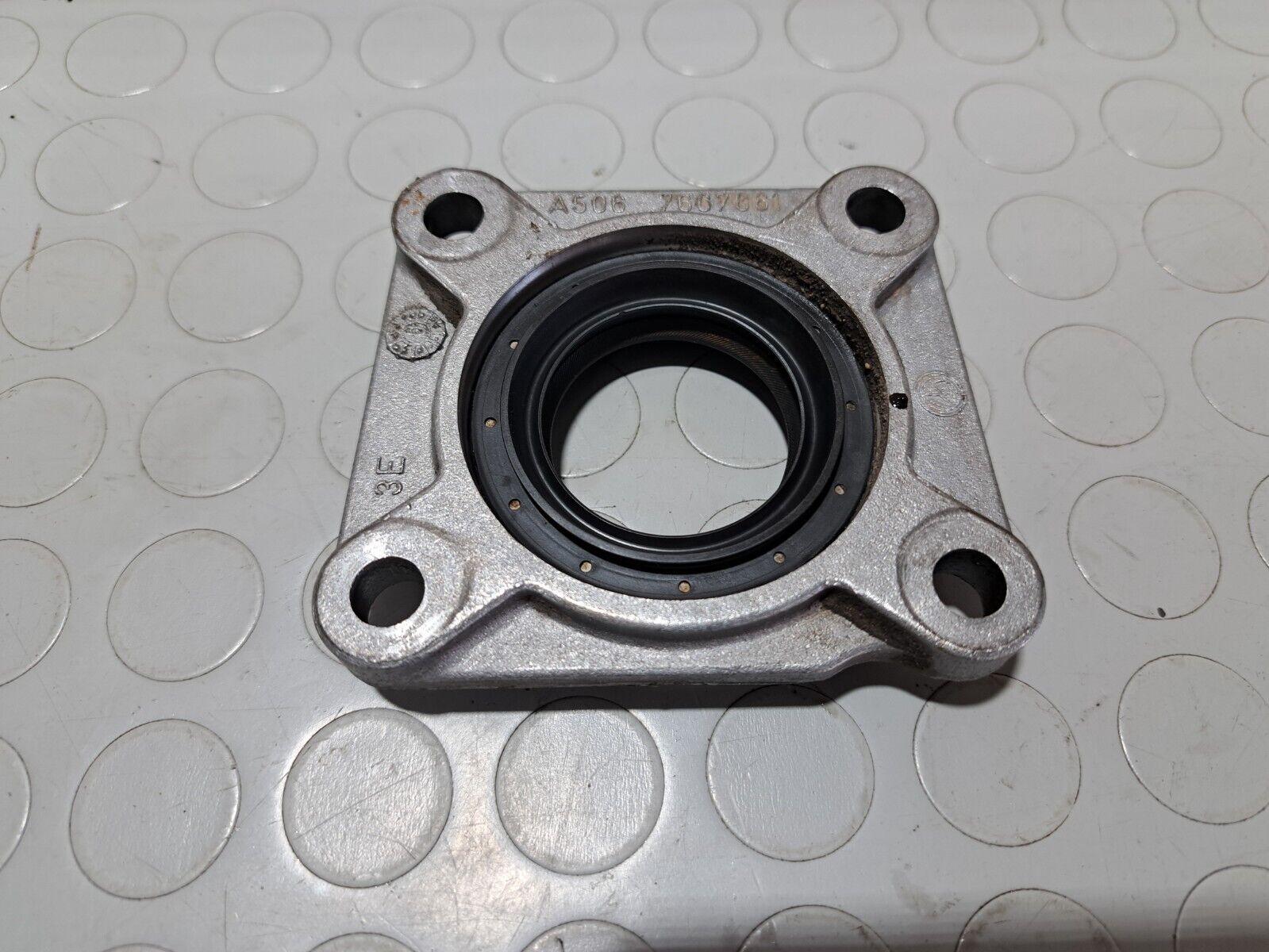

Aggiorno: perdita non risolta. L'officina FIAT ha trovato una flangia aftermarket compatibile (pezzo raro da trovare). Prova a cambiare il pezzo. Se perde ancora bisogna mandare il cambio in rettifica.
Quella in foto è la flangia nuova o quella che hanno smontato dalla tua auto? Perché dalla foto tra l’o-ring (edit: paraolio) ed il metallo c’è del materiale che non capisco cosa sia…
