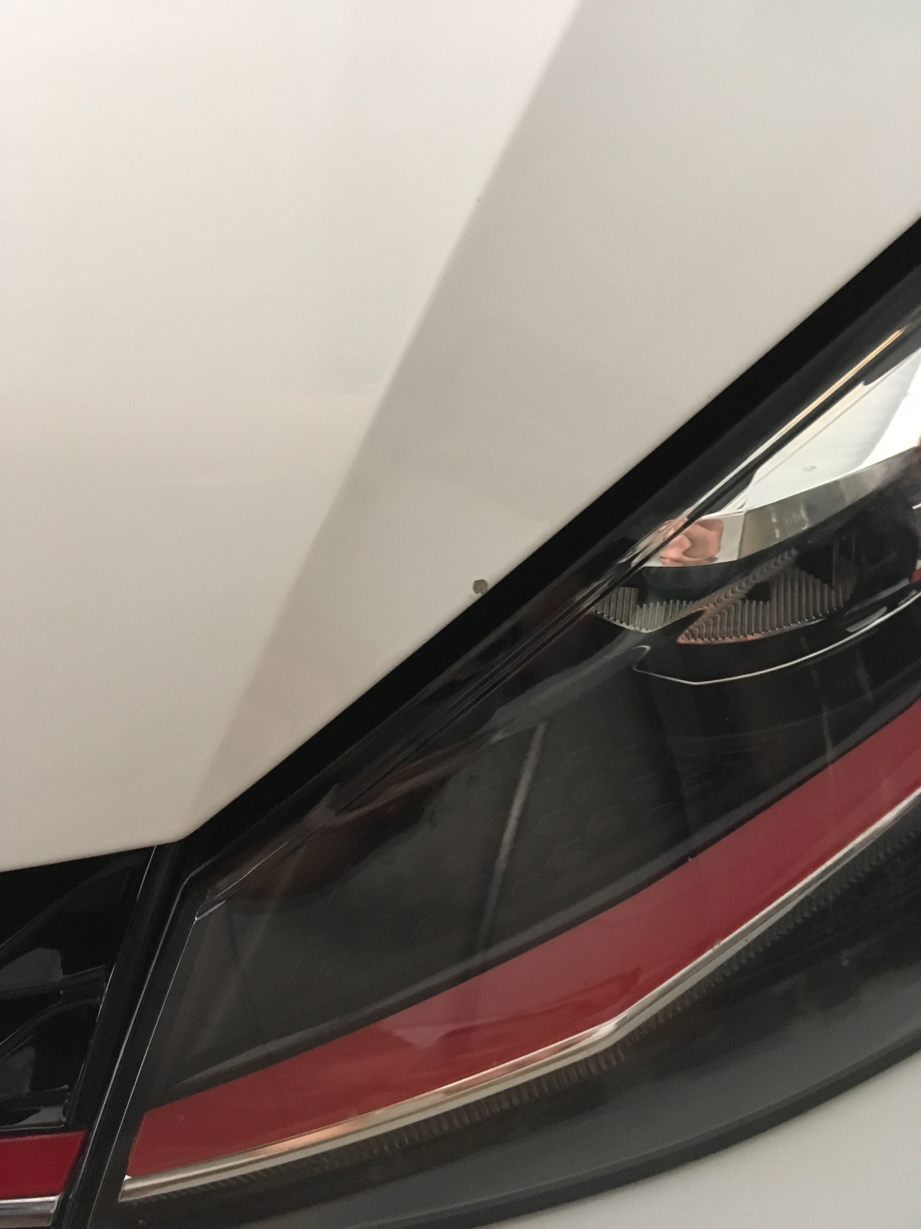

Ciao a tutti, volevo sapere cosa potrei fare per rimediare a sto sasso preso nel cofano senza farlo riverniciare totalmente dal carrozzerie ma magari parzialmente, perché non avrebbe senso, oppure se si riesce a mascherare in qualche modo con qualche ritocchino e basta, grazie.
Chiedo scusa, magari io abituato a possedere scassoni usati (e a dare ad un mezzo meccanico il giusto valore) ho un metro di valutazione diverso dal tuo, pero' se scrivi "sassata sul cofano" io quando apro il 3D mi aspetto di vedere una voragine, non una micro ammaccaturina risolvibile con l'uniposca :emoji_grimacing:
Io acquistai un pennellino e avendo un campione della vernice che mi diede la casa al momento del ritiro della vettura feci un poco di ritocchi,erano segni di sassetti simili a quelli che hai tu, dire che il lavoro era venuto perfetto non direi però meglio che non intervenire e lasciare quel segns lo fu.
Ci sono gli appositi pennarelli o boccette con pennellino direttamente in conce con la vernice originale fatte apposta per i ritocchi. Certo bisogna avere mano ferma e comunque il buco rimane dato lo spessore asportato dal sasso. Diciamo che essendo zincata il ritocco non è indispensabile tanto non arrugginisce, poi se ci si mette d'impegno il risultato può essere discreto.
wrapping....se non ami le stravaganze puoi optare per una pellicola bianca così la tua golf rimane come appena uscita dalla fabbrica...
magari con un centone, forse meno, te la cavi
Con una sassata fai fuori anche il wrapping... Che poi un centone non ti basta nemmeno per il cofano e a quel punto devi fare tutta l'auto, ce ne vogliono anche più di 2000. Forse 100€ prendi il "gonnellino" nero in plastica pesante ma la devastazione sul look che ne consegue penso sia peggio di qualsiasi sassata.
parlo per esperienza, una buona pellicola protegge dai sassolini presi in autostrada, un danno come quello in foto non sarebbe accaduto
Stesso danno sulla mia Golf. Io solitamente per piccoli ritocchi come questo, do una spruzzata con la bomboletta all'interno del tappo e bagno con un cottonfioc la vernice raccoltasi all'interno del tappo e lo bagno appena nella zona danneggiata. Mi sa che pure io devo provvedere ad una pellicola.

vai in vw prendi il kit venicetta sui 15-20 euro e in pochi secondi magari con micro-pennellino o stuzzicadenti fai da te e vivi felice !

Son stato in carrozzeria, mi faccio ritoccare il cofano oppure se riescono me lo verniciano solo dal lato della bombatura dove ho preso il sassolino, più mi faccio fare il passaruota sinistro che ha uno striscio fatto da qualche imbecille apposta e con 150 euro me la sistema hanno detto...pensavo peggio
