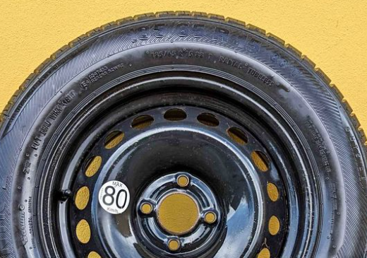

Online ho trovato un annuncio che vende questo ruotino (codice 185/65 R 88T) di scorta di una clio 4 che montava i cerchi in lega da 16 (penso 195/55 R16 87H) .. questo è il ruotino:
Vedi l'allegato 32264
Quella misura di pneumatici va bene per la tua auto, ma il cerchio? (quella è una Clio 4, la tua non è una Clio 5?).

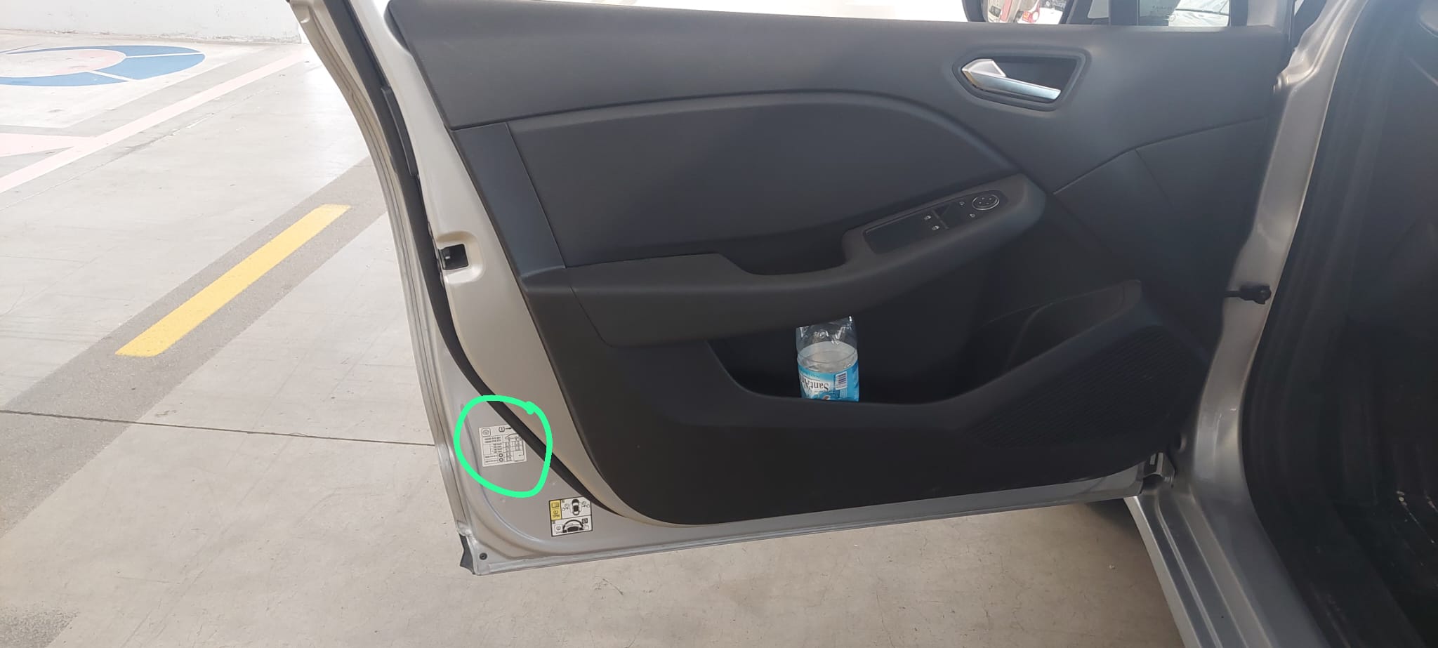

Scusa se te lo chiedo di nuovo, hai cercato la misura del ruotino originale del modello della tua auto, hai guardato sul manuale? Sul bordo della portiera lato interno (una volta aperta)?
Immagino che il materiale del pneumatico e il cerchione di questo ruotino siano ben diversi dalle ruote estive che ho montato sulla mia, giusto? (nonostante le identiche dimensioni)
Perché, nella mia ignoranza, ho sempre visto il ruotino come una ruota effettivamente più piccola (125 o anche 115) di quella di base montata sulla macchina .. e ora mi ritrovo questo annuncio di ruotino che ha le stesse dimensioni di quella mia.

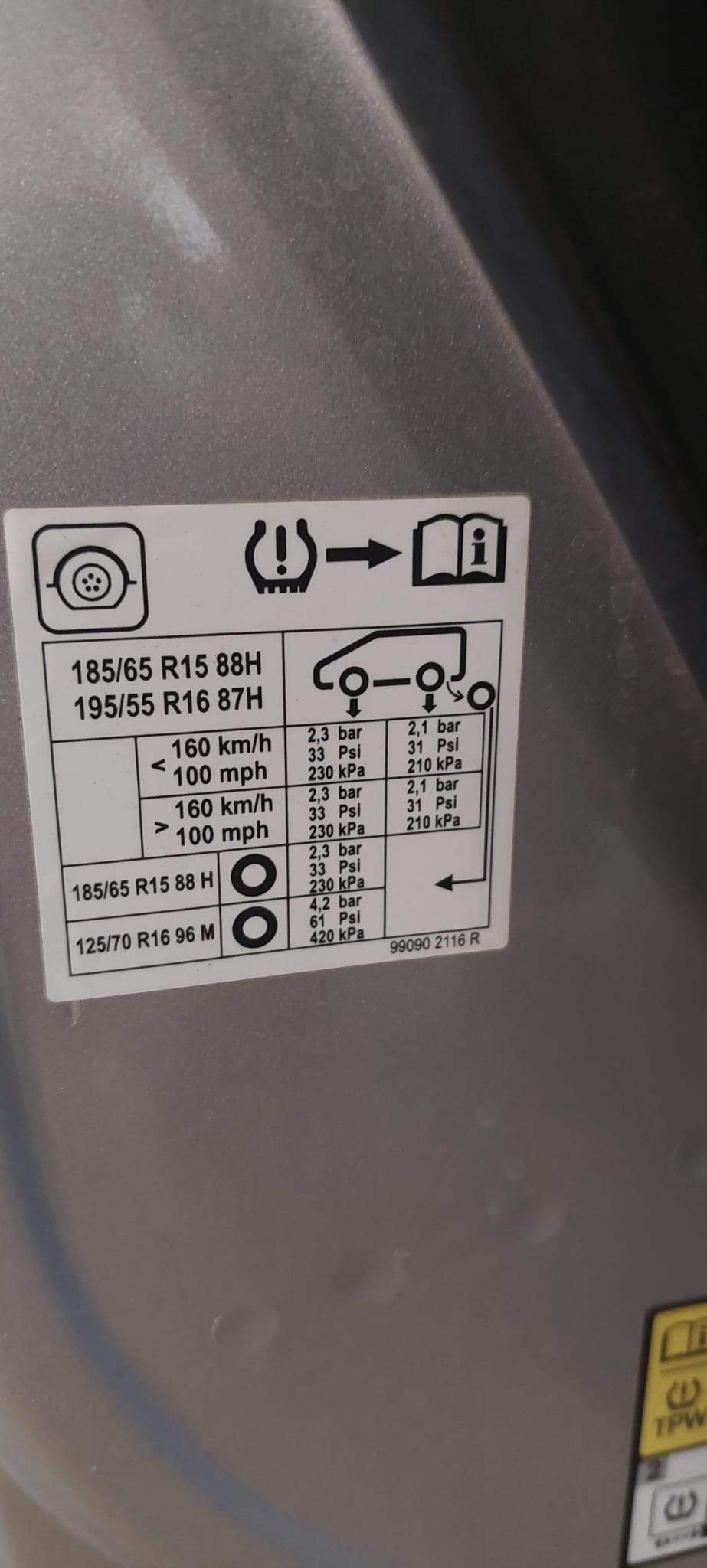

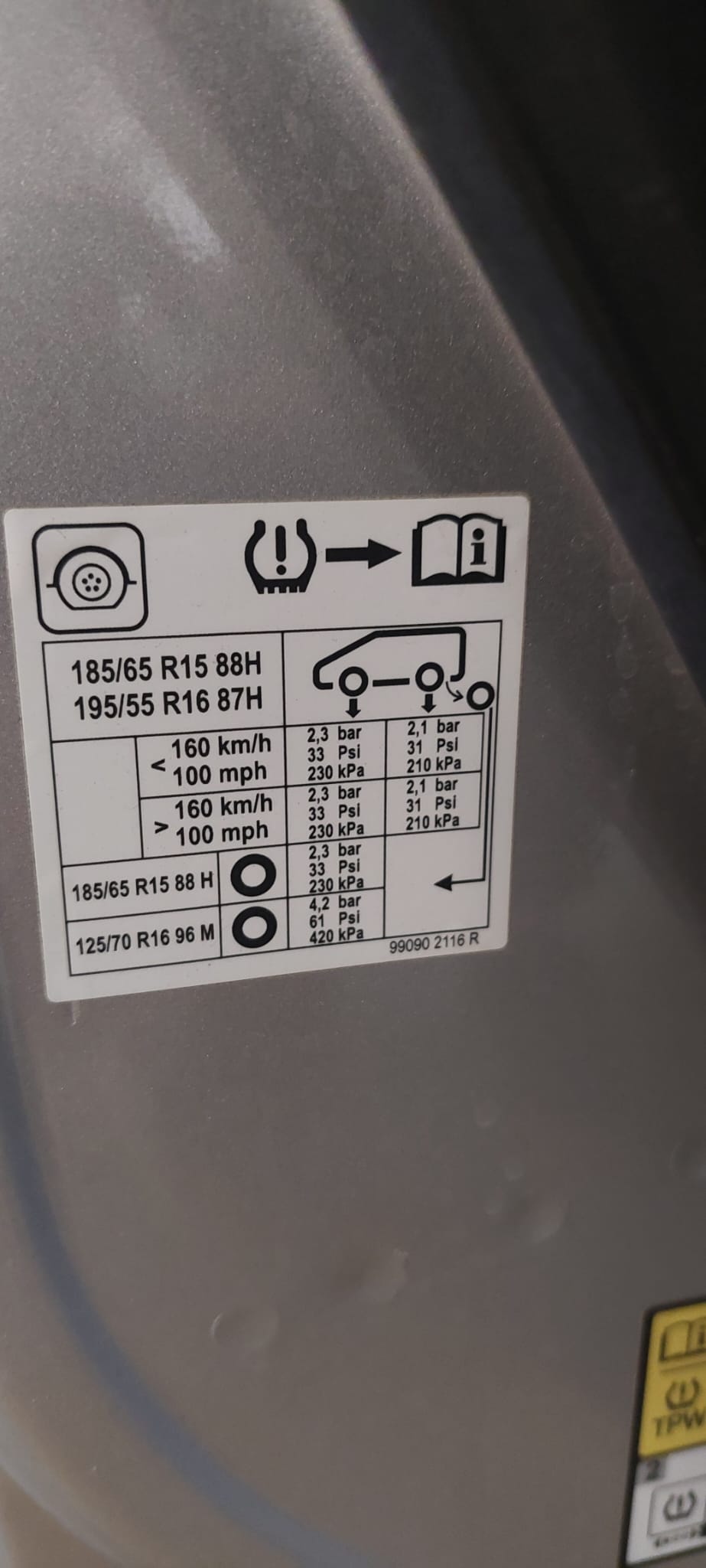

Devo chiedere scusa per aver cercato le dimensioni in tutti i documenti ma essermi completamente dimenticato che bastava aprire la portiera per leggere le dimensioni.
Ecco cosa c'è scritto sulla portiera:
125/70 R16 96 M

Pensa che oggi all'uscita dal lavoro mi sono ricordato di te...ho visto arrivare un collega (che usa per lavoro una Clio V a benzina, presumo dalla potenza ridotta in quanto al posteriore ha i tamburi), l'ho fermato mentra stava parcheggiando ed ho scattato le seguenti foto, che evidentemente coincidono con le tue...buona serata!
Sei perdonato! :emoji_stuck_out_tongue_winking_eye:
Vedi l'allegato 32333
Vedi l'allegato 32334
