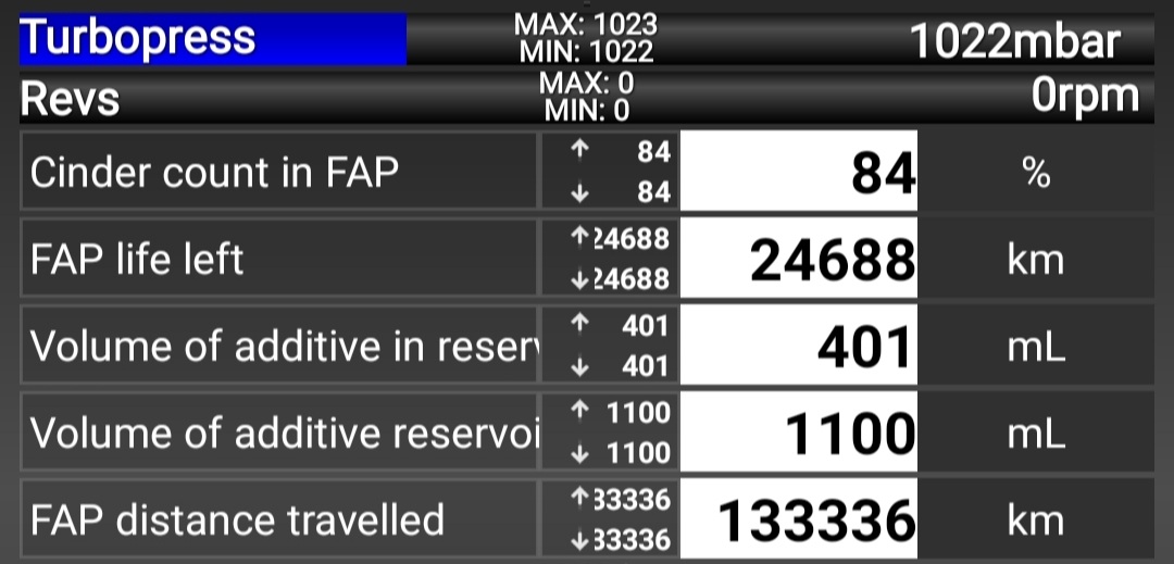

Buongiorno,
Temo che il FAP della mia auto sia sulla buona strada per l'intasamento
L'ultima volta che ho fatto il tagliando, il meccanico mi ha proposto la sostituzione del FAP
Ho poi verificato attraverso lo strumento di diagnostica auto la reale necessità e situazione e mi risultano circa 24.000 km di autonomia previa saturazione
Temo inoltre che la rigenerazione non funzioni perché percorro anche tratte in autostrada a velocità costante sui 3000 giri ma della rigenerazione neanche l'ombra
C'è qualcosa che posso fare per sbloccare la situazione?
Grazie a tutti
    110 KB · Visite: 200

Se è un fap, non è che i 24.000 km si riferiscono all'autonomia data dalla cerina?
Ovvero?
Senza scendere nei dettagli, che tra l'altro non conosco.
Il fap rigenera con l'utilizzo di un additivo, la cerina appunto, che dovrebbe servire ad effettuare il processo a temperature più basse.
La cerina sta in un serbatoio separato e prima o poi va rabbocco.

P.S.: verifica però dal meccanico che davvero non sia mancanza di cerina.

Per quel mi ricordo....
L' unica esperienza di FAP,
( il meccanismo di filtrazione avviene con aggiunta di cerina )
tipicamente usato,
dal gruppo PSA,
e' stata positivissima....
Mai accorto di una rigenerazione in 5 anni.
La Cerina, aggiunta da un apposito serbatoio al Gasolio,
praticamente ( quasi ) dimezza la temperatura di innesco della rigenerazioni
