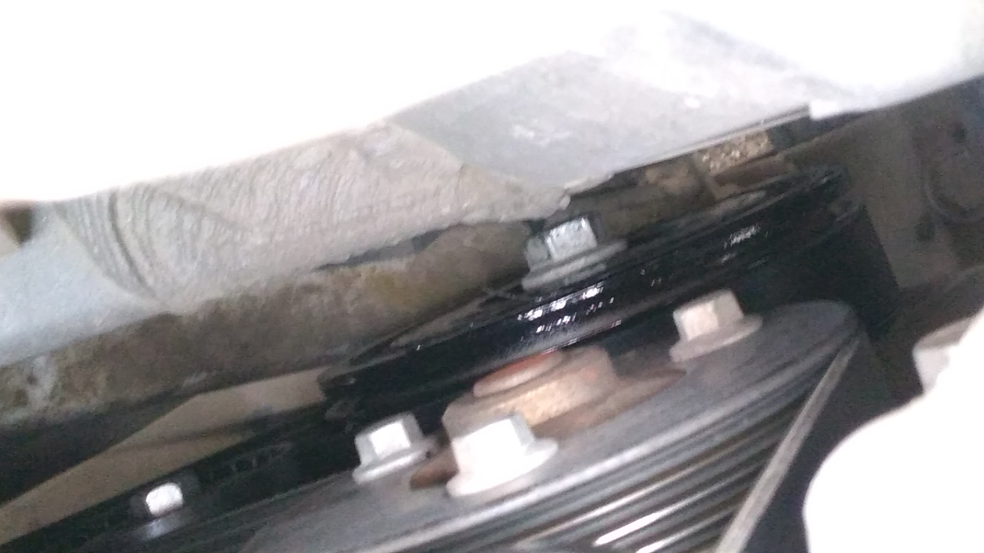

Si usa ungere il bordo della puleggia prima di montarla?
Può essersi danneggiato il cuscinetto dietro la puleggia durante la sostituzione della stessa?

Non c'è un cuscinetto, ma solo un paraolio nel carter distribuzione. Sei sicuro che l'olio non arrivi dal carter appunto (nella mia inizia a trasudare), o dalla cuffia di un semiasse?
Come vedete dalla foto, solo il bordo esterno della puleggia

Paolo,
ma il paraolio sta dietro la puleggia?
Secondo te si sarà rovinato durante l'estrazione della vecchia puleggia o durante l'installazione della nuova?
La foto dice quel che può. La cinghia e le altre pulegge sembrano asciutte. Potresti usare un normalissimo pulitore per contatti elettrici, attenzione che sia specificato che non danneggia le plastiche. Ne uso uno che però non ricordo la marca. Sono sgrassatori delicati ma puliscono bene olio e grasso. E poi vedi se la macchia ritorna. Potrebbe essere lubrificante residuo utilizzato per smontare la vecchia puleggia. Ovviamente solo ipotesi.
Effettivamente se ci fosse un problema di perdita olio da paraolio, dovrebbe essere continuo, e alla fine dovrebbe imbrattare tutti gli altri organi e anche gocciolare!
Invece è tutto asciutto tranne il bordo esterno della puleggia!
Ti avevo chiesto per questo motivo se era solo esterno il bordo imbrattato. Perché il paraolio ovviamente sta dal lato interno e quindi si dovrebbe imbrattare prima quel lato.
