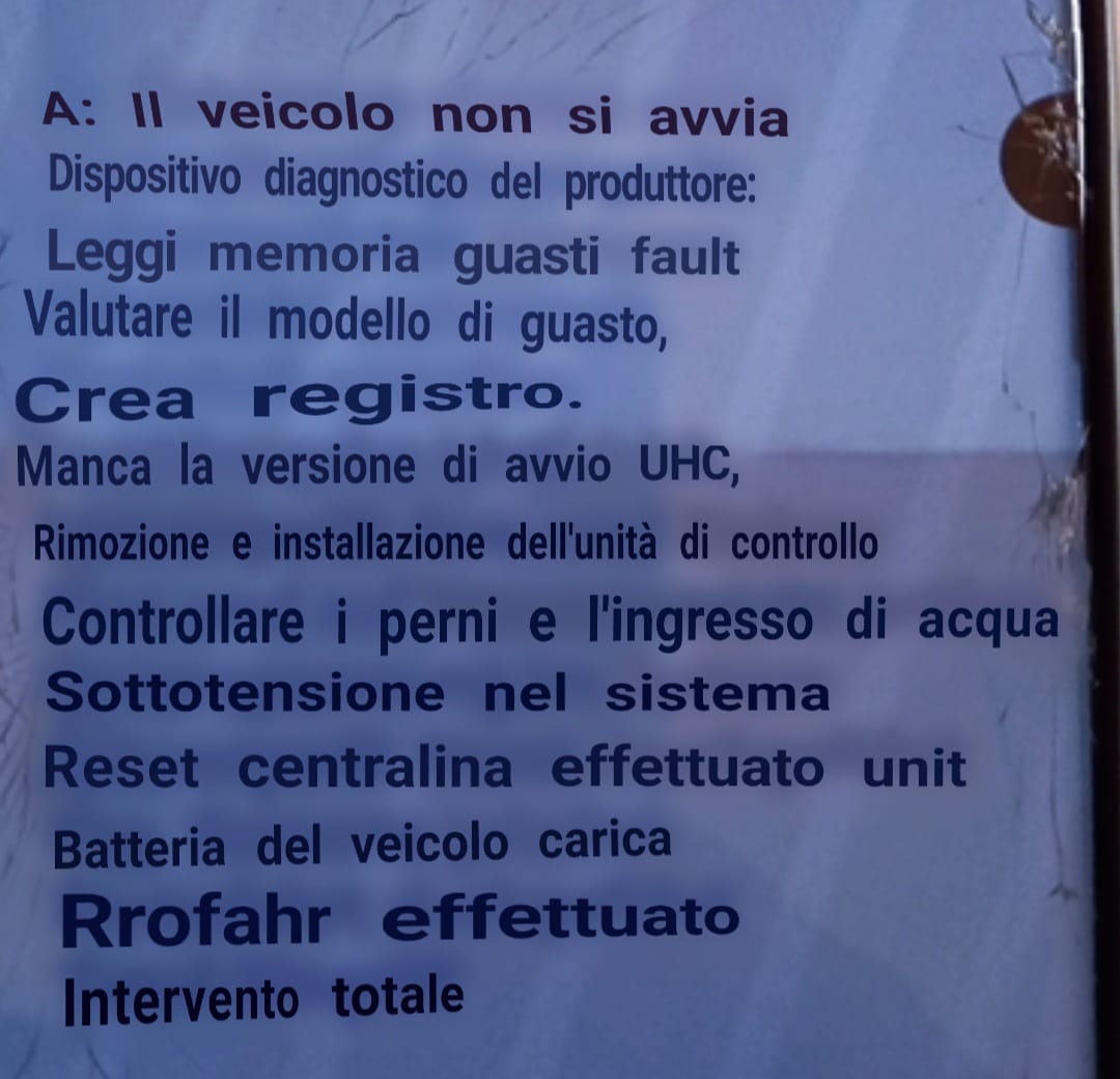

Buona sera
Eccomi qui con un nuovo problema
La mia laguna del 2013 2.0 150 cv non vuole sapere di mettersi in moto
Il motorino gira bene ma non si mette in moto ,ho provato anche con i cavi diretti ,ma purtroppo niente
Lho portata in officina e mi hanno detto che c'era un errore nel file del sortware e hanno ressettato la centralina
La macchina è andata bene per un paio di giorni ,però questa mattina vado a mettere in moto ma purtroppo non ne vuole sapere
I meccanici mi avevano detto che se il problema si dovesse peesentare c'è da cambiare la centralina perché perde la memoria
La macchina ha 40000 kmdevo fare il secondo tagliando
Vi è capitato qualcosa del genere ragazzi ?
Grazie in anticipo
Non saprei dirti ,perchè la macchina mi è rimasta bloccata nel parcheggio in svizzera
I meccanici Renault in svizzera mi hanno detto tutto ciò sopra elencato
Questo è quello che sono riuscito a tradurre tramite google traduttore
