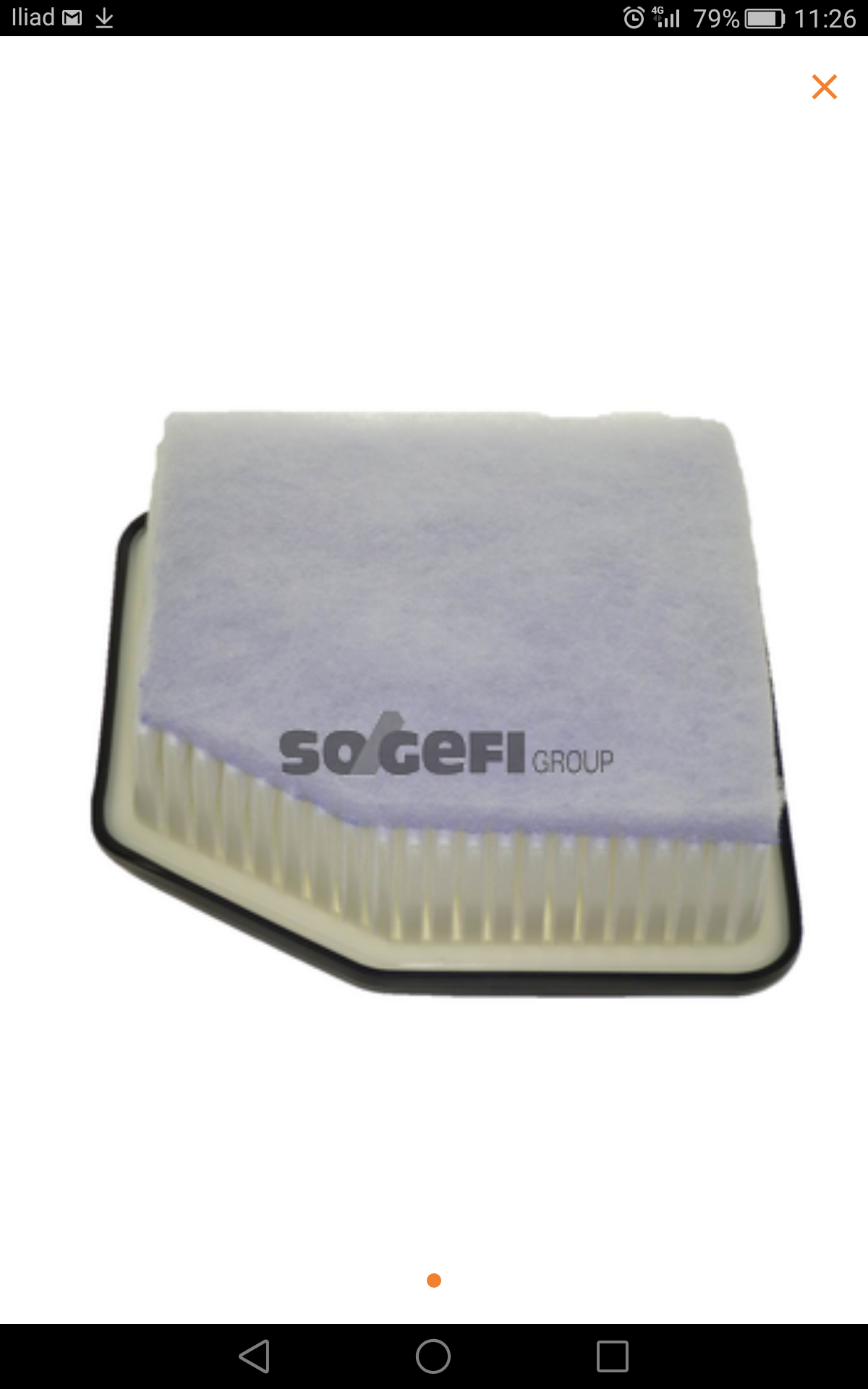

con una spesa di 50 euro potresti anche cambiare il filtro aria mettendone uno in cotone (non si sostituisce più ma devi seguire le istruzioni per pulirlo regolarmente). migliorerebbe l'afflusso d'aria al motore.
Come sono questi in cotone? Per caso sono questi?

il mio filtro aria è della BMC. ci sono anche quelli K&N. altre marche, sinceramente, non ne conosco la qualità. Comunque, la forma del filtro per il RAV4 mi sembra sia quella. Alla fine, migliorando l'afflusso di aria, dovrebbe beneficiarne anche la temperatura di esercizio del motore.
Sinceramente non penso che l'aria che passa da quel filtro possa influire al raffreddamento, ma solo alla combustione, di contro cambierebbe il rumore della macchina, e per quanto mi riguarda preferisco un auto più silenziosa.
