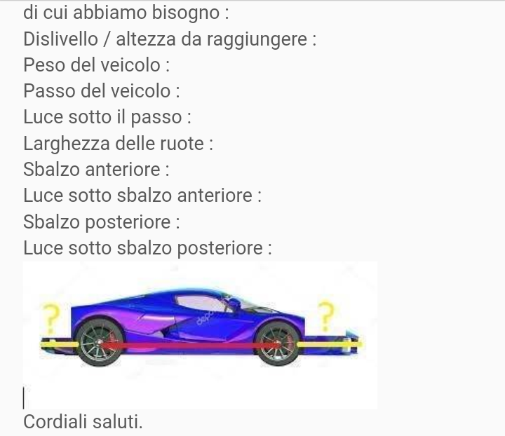

Salve, piccolo aggiornamento, ho portato un mio amico che si occupa di lavori di edilizia, e mi ha detto che e abbastamza complicato sistemare la rampa, perche, giustamente, oltre ad essere fatta con i piedi, termina esattamente dove si trova il primo box, insomma allungandola diventa problematico potervi accedere.... comunque, credo che prendero le rampe in alluminio e pace, ho gia contattato una ditta che si occupa di queste cose, mi hanno chiesto delle misure, tra cui... luce sotto passo auto, ignorantissimo in merito, vogliono sapere l altezza da terra?
Più che quello secondo me han bisogno degli angoli di attacco e di uscita... ma chiedi spiegazioni direttamente a loro...
Secondo me il requisito critico è lo sbalzo anteriore, c'è il rischio concreto che, una volta terminata la rampa di alluminio, vai a toccare sulla rampa esistente che, da quanto si evince dalle foto, sembra che abbia una pendenza non inferiore al 20% (ogni 100 cm sale di 20 cm).

Si, esatto il problema piu grosso e sotto... per quanto riguarda le manovre le ho provate tutte, a marcia indietro, di traverso, ma niente quando arrivo sotto si tocca, con l abarth neanche passo, giustamente, con la mokka scendo ma sotto si sta rovinando tutta, l unica che scende libera e la panda, con la quale anzi devo stare attento a non spaccare il terreno nel caso toccassi... il paradosso e che l unica macchina che non ha problemi a scendere e l unica che puo rimanere tranquillamente in strada, comunque vediamo quando arrivano le rampe che succede
