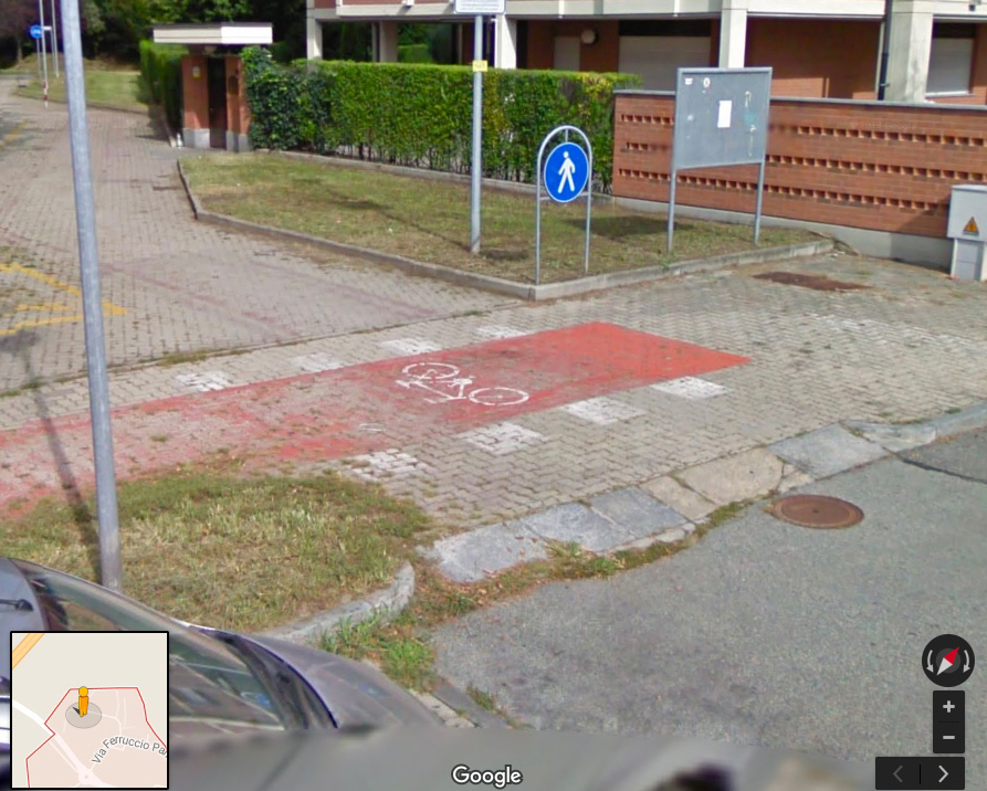

da sempre ho l'impressione che diversi rallentatori di velocità o dossi, siano fuorilegge. In alcune strade sono delle vere rampe di decollo oppure hanno poca manutenzione come in questa foto (da notare anche dove finisce la pista ciclabile). In caso di danno alla vettura si è poi ripagati dal comune?
http://www.diritto24.ilsole24ore.co...rallentatori-di-velocita-art-42-cod-str-.html
Ma quello nella foto non è un dosso rallentatore....

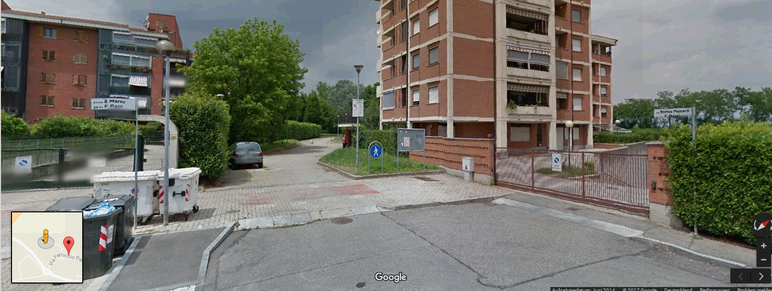

Tra l'altro mi sembrano sbagliati quei posteggi gialli, non si riesce a capire a chi siano riservati dentro ad un percorso pedonale

si, mi sono espresso male, intendevo dire oltre a quelli rallentatori ci sono anche questi in cemento che per lo più sono sconnessi.
Diciamo che (quello della foto a parte che secondo me non dovrebbe essere utilizzato dalle auto visto che si immette in un percorso pedonale) molti sono fatti con pedenze tali che arrivi a toccare il muso se ci sali perpendicolarmente e va quindi affrontato con un angolo diverso. Difficile fare danni invece a causa delle sconnessioni visto che andrebbero presi quasi a passo d'uomo. La vedo dura farsi rimborsare in caso di danno ma credo che dovrebbero comunque rispettare determinate caratteristiche.
