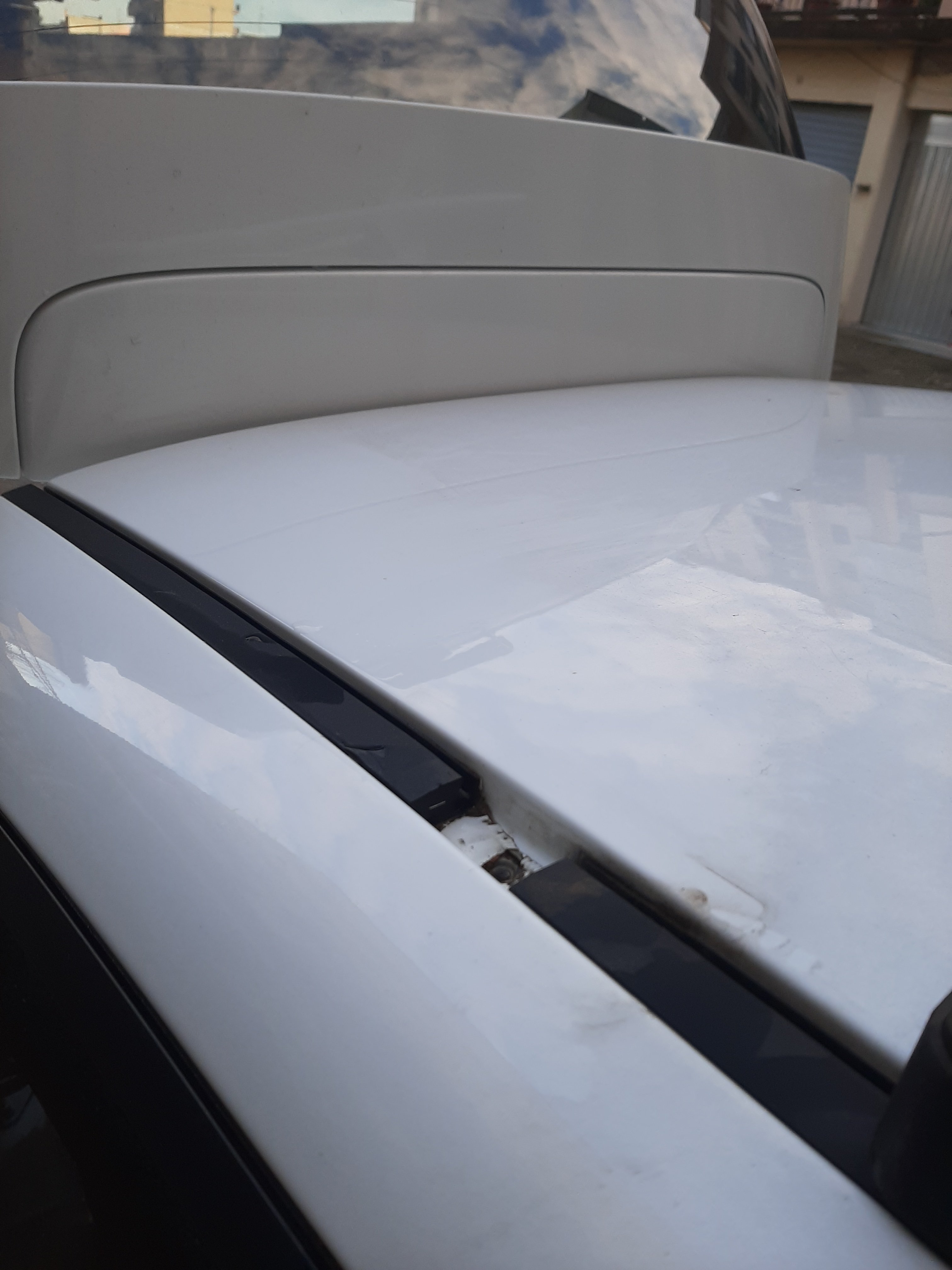

Ciao a tutti, ho un piccolo problema di infiltrazione acqua con la mia Ford Fiesta del 2010 . Dopo svariato tentativi ho scoperto che l'acqua entra nel bagagliaio scolando lungo lo scatolato del tetto ed entrando dalla zona intorno agli attacchi delle barre portatutto. Ora ho due domande :
1) devo rimuovere la parte in gomma nel canale sul tetto (in foto) poi cosa uso per incollarlo nuovamente?
2) per sigillare quella zona (ci sarà qualche microcrepa) cosa conviene usare?
Tenete conto che entro pochi mesi l'auto sarà sostituita, non voglio smenarci soldi con il carrozziere. Mi basta tamponare la stagione invernale.
Grazie.

Quello più adatto sarebbe quello di colore nero,viene utilizzato anche da idraulici in zone nascoste

Ciao e benvenuto. Se l'infiltrazione proviene dalla canalizzazione di scolo, probabilmente è intasata e non scarica correttamente segui bene dove finisce e vedi se c'è qualche passaggio ostruito. Poi riaprirlo con una sondina felssibile o del filo di metallo.
