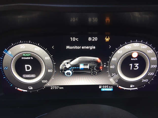

In caso di decelerazione non lieve l’e-pedal mette sempre in funzione le pinze dei freni facendo accendere gli stop e guai se ciò non accadesse visto che verremmo tamponati da chi ci segue perché non si accorgerebbe della frenata.
Dalle prove che ho fatto guidando in B, anche con forte decelerazioni, non si sono mai accesi gli stop ma in qualche forum qualcuno ha scritto che gli era accaduto.
Comunque con il monitor energia puoi verificare l’accensione degli stop in tutte le condizioni che ti interessano. Allego due immagini.
La prima foto è con e-pedal attivo, decelerazione media-elevata, rigenerazione e stop accesi.

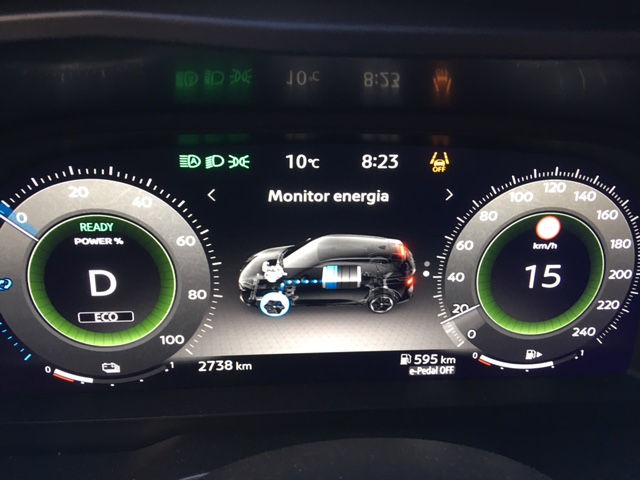

La seconda foto è con e-pedal OFF, guida in D+ECO, decelerazione media-elevata, rigenerazione e stop accesi.

Questa cosa mi è nuova. D+Eco era storicamente il modo per non avere quassi nessun effetto frenante. E' una cosa del nuovo restyle la possibilità di avere più rigenerazione in D+Eco o mi sfugge qualcosa?
Non saprei.
Nell'elenco degli aggiornamenti resi disponibili con il restyling 2024 non è citato. Ma mi sembrerebbe strano che siano andati a modificare questo tipo di funzionamento.
Comunque tu scrivi "quasi" nessun effetto frenante quindi forse un pò c'è sempre stato.
In ogni caso, ammesso che il monitor energia dia informazioni attendibili, puoi provare anche tu a verificare cosa succede sulla tua QQ con D+ECO.

Succede esattamente quello che vedo nel tuo screenshot (tranne per la grafica che non diventa verde): ovvero una rigenerazione prossima allo zero con la lancetta della potenza che al massimo tocca la prima tacchetta minore della zona di rigenerazione, e in buona sostanza l'auto si sposta per inerzia. Quindi decelerazione pressoché nulla. Ecco perché mi torna strano che citi decelerazione "medio-elevata" in questo contesto.
E' di tutte, per design, la meno decelerante.
Ma infatti io vorrei far notare una cosa: se molli l'acceleratore in D+Eco e lasci andare la macchina, lascia stare il grafico della rigenerazione che ti dice che sta andando energia alla batteria, guarda la lancetta della rigenerazione, dove sta? Sullo zero spiaccicato, perché non sta rigenerando un bel niente, ma è giusto che sia così, nel senso che nella modalità Eco il motore se tu non premi nulla non spinge ma nemmeno frena e quindi non rigenera.
