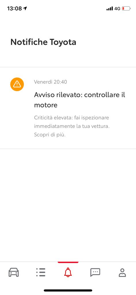

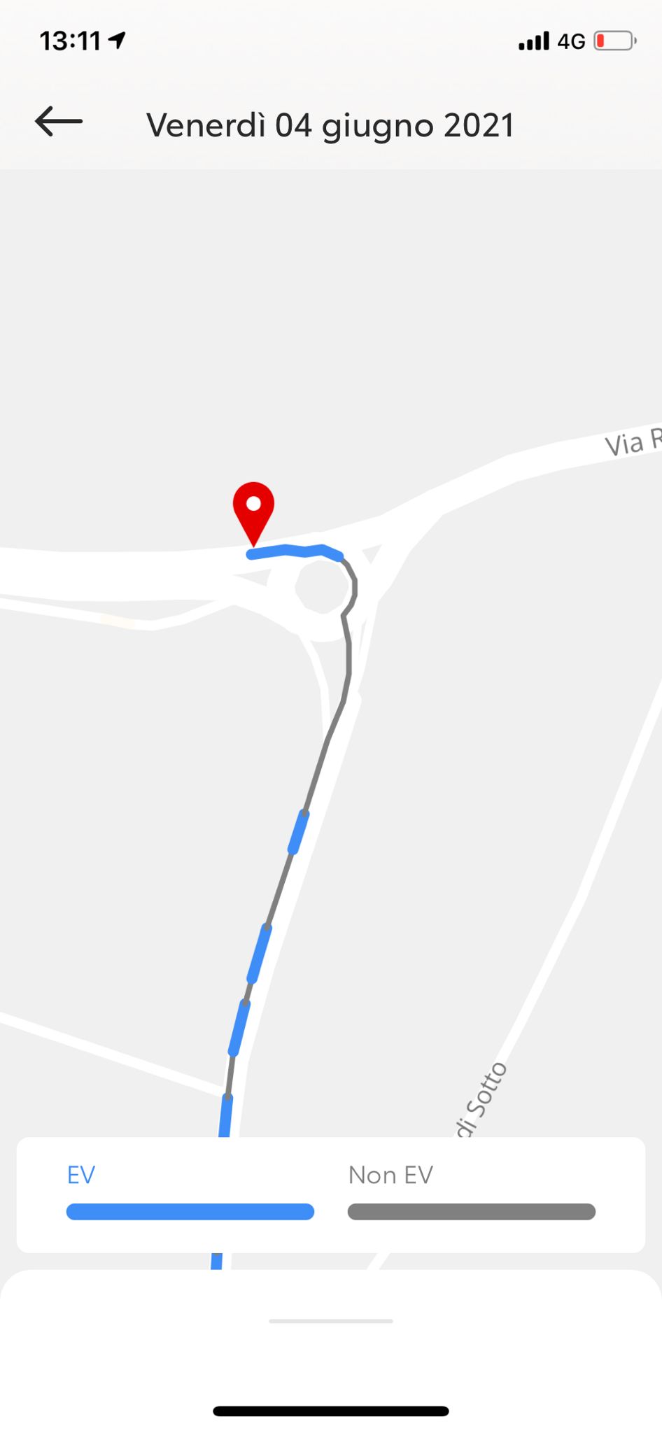

Il mio discorso è esattamente questo. Surriscaldamento o tracce di cloro nel motore il discorso è lo stesso anche se con esiti completamente diversi. Nel primo caso un intervento sulla centralina potrebbe essere risolutivo, nel secondo l'intervento di pulizia di queste presunte tracce di cloro, non sarebbe risolutivo e un futura contaminazione da tracce di cloro potrebbe di nuovo mettere a rischio me e tutti i trasportati dalla vettura senza alcun preavviso. E' questo che trovo incomprensibile.
L'unica notifica ricevuta è relativa al motore ed è comparsa alle 20.40 contestualmente al blocco improvviso dell'auto, allego le foto dall'app MyT e l'ultimo tratto percorso
