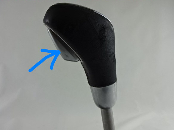

nella laguna ci sono due sicure, una a grilletto, da premere col dito, e poi c'e' una sicura, che ti impedisce di premere il grilletto per alcune operazioni, tipo passare da P a D o da D a R, che e' automatica, e collegata al pedale del freno.
Ora, non so se ci siano 2 sensori, uno per le luci di stop ed uno per il cambio ma, se non premi il freno, il grilletto, col dito, non lo riesci a premere.
indicata con la freccia, il tasto da premere per lo sblocco.
si preme con l'indice. In altre auto, e' di fianco, e si preme col pollice.
In tutti i casi, di solito, se non hai il piede sul freno, c'e' anche un blocco interno, che ti impedisce di premere il tasto.
Secondo me, o non va il sensore sul pedale del freno, o non va l'attuatore che sblocca il tasto sul cambio.
