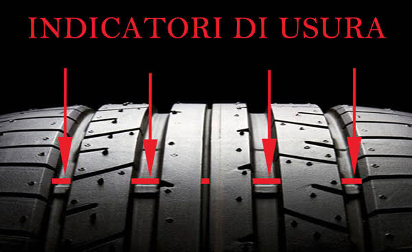

Se è arrivato al minimo il rumore che senti potrebbe anche essere quello dei segnalatori di usura. Gli anteriori, se è come dici, direi che è ora di cambiarli, cuscinetto o no. Se il rumore rimane hai comunque le gomme in ordine, altrimenti problema risolto.
Effettivamente... oggi mia moglie passa dal gommista tornando dal lavoro, vediamo che dice. Ho provato a cercare il segnalatore ma non l'ho visto, di solito non è di colore diverso e inserito in uno dei tagli della mescola?
Sono Bridgestone Weather Control
Comunque è davvero strana una differenza di usura di quel tipo tra anteriori e posteriori.
il segnalatore di usura è un semplice rialzo della scolpitura nel fondo, di colore uguale essendo gomma su gomma...
Strana non direi, le anteriori sono le motrici e quelle su cui si scarica il peso quando freni e fai le curve.
Il segnalatore di solito non è di colore diverso ma una o più "cunette" tra gli intagli del battistrada, e sì è pensato anche per aumentare il rumore.
