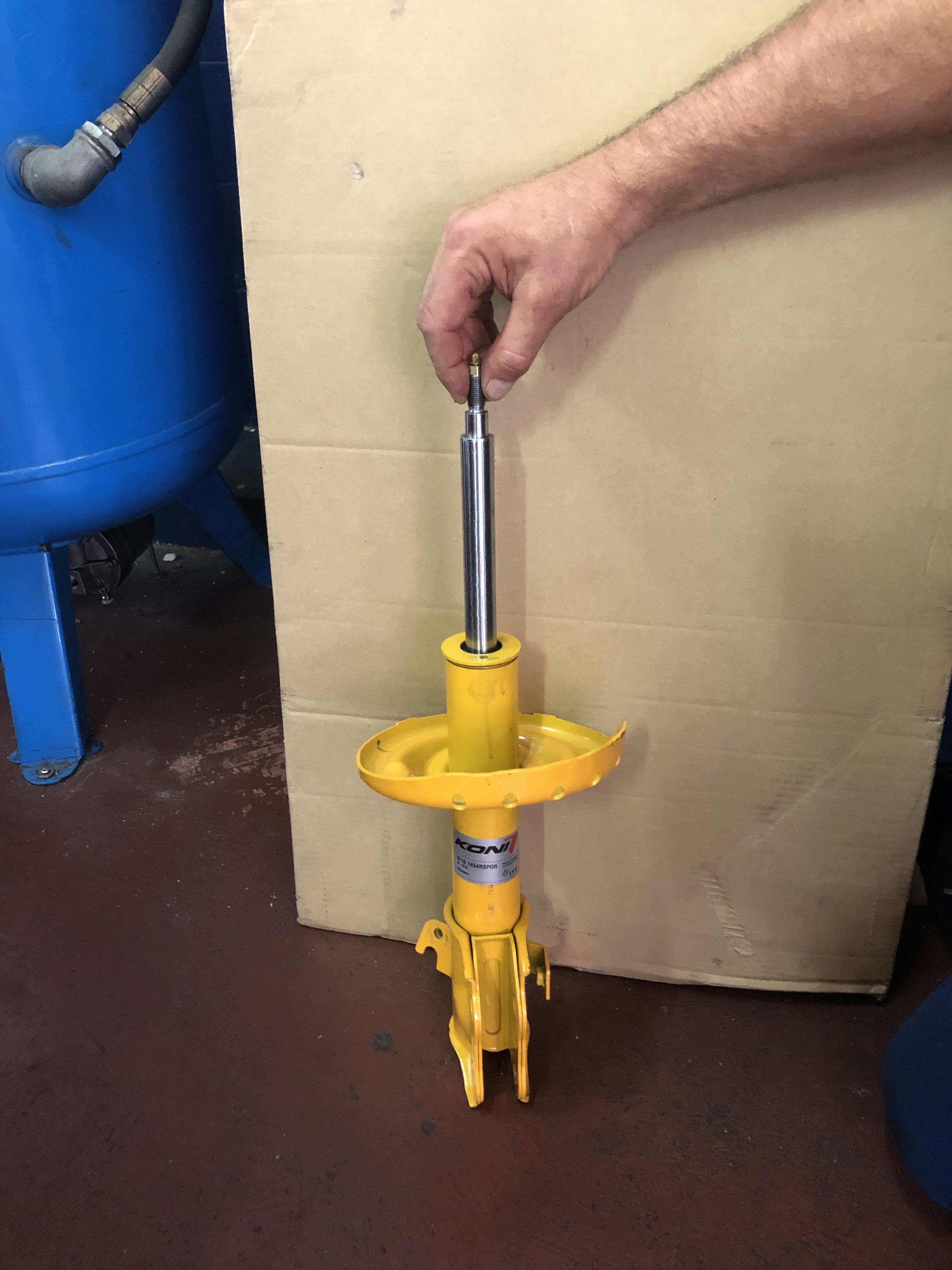

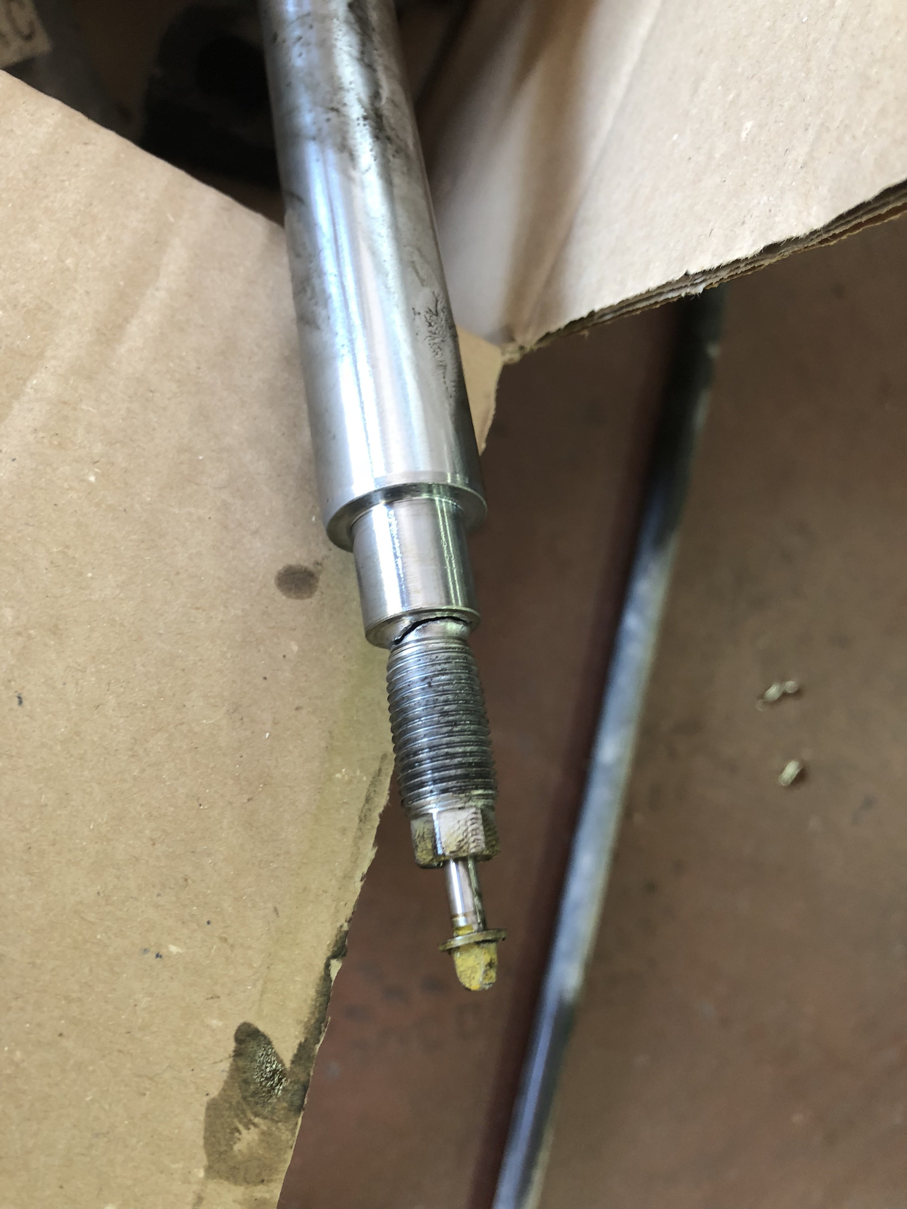

Due ammortizzatori nuovi che si rompono nello stesso punto
fanno pensare, per non saper né leggere né scrivere, ad un difetto di fabbrica...
se si sono rotti all'altezza del fissaggio bullone , la butto li, non e' che hanno stretto troppo e si sono rotti?
sarebbe bello vedere il tipo di rottura
se si nota una torsione li hanno rotti al momento del montaggio e allora chi rompe, paga.
Appunto perchè sono due sembra un po' strano che fossero entrambi difettosi.
E poi la buca non sarà stata così grande che l'auto ci è finita con entrambe le ruote,possibile che si sia rotto anche quello meno sollecitato dalla buca?
A me la teoria di FAUST50 non sembra inverosimile.
E poi i meccanici,o meglio i capi officina,hanno tanta esperienza,ma i dipendenti delle officine,specialmente se sono giovani,possono anche commettere degli errori nel montaggio.

Entrato in una buca ,rotto entrambi ammortizzatori e pneumatici e cerchi nulla?
Resto del mio parere li hanmo rotti nel montarli,magari con una pistola pneumatica.
Comunque vorrei vedere le rotture
Concordo. Una buca media crea ernie allo pneumatico e storce il cerchio. Ma finisce lì.
Una buca che rompe addirittura gli ammortizzatori le gomme le apre in due. Torni con il carro attrezzi
Vi allego le foto. Entrambi sono rotti sullo stesso punto.

Il rivenditore dei Koni dopo aver visto le foto mi dice che sono stati stretti eccessivamente sul bullone e che la Koni non li sostituirebbe in garanzia.
Cosa consigliate?
