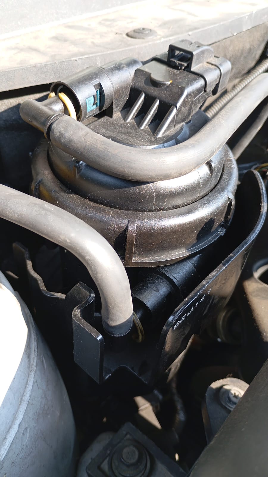

Grazie per il prezioso aiuto. Vi invio una foto da dove si vedono anche i 2 semi-anelli di plastica disinseriti. Il mio sospetto e' legato o ad un errore di montaggio (o forse un filtro nuovo problematico) (filtro MANN-FILTER PU 723). Quindi - se comprendo bene - il tentativo potrebbe essere quello di ricomprare filtro e anelli e riempire fino all'orlo di gasolio. E poi provare a ripartire dopo aver girato la chiave piu volte a vuoto ? [Dalla foto potete vedere quei 2 semi-nelli bianchi, che appaiono fuori sede, presumo si tratti di fermi di tenuta anche se veramente non sembrano fare un gran che].

potrebbe valere la pena di cambiare tutto il contenitore con i nuovi raccordi per stare piu' tranquilli (sta sui 104 euro credo). Per curiosita' qualcuno sa a cosa servono i due connettori elettrici superiore ed inferiore, e cosa succede se per esempio uno dei due viene collegato male ?
io sono rimasto indietro, potrebbero essere il rilevatore di acqua all'interno e il riscaldatore per evitare il formarsi di paraffina, ma sono cose di molti anni fa, non so se ci sono ancora...
