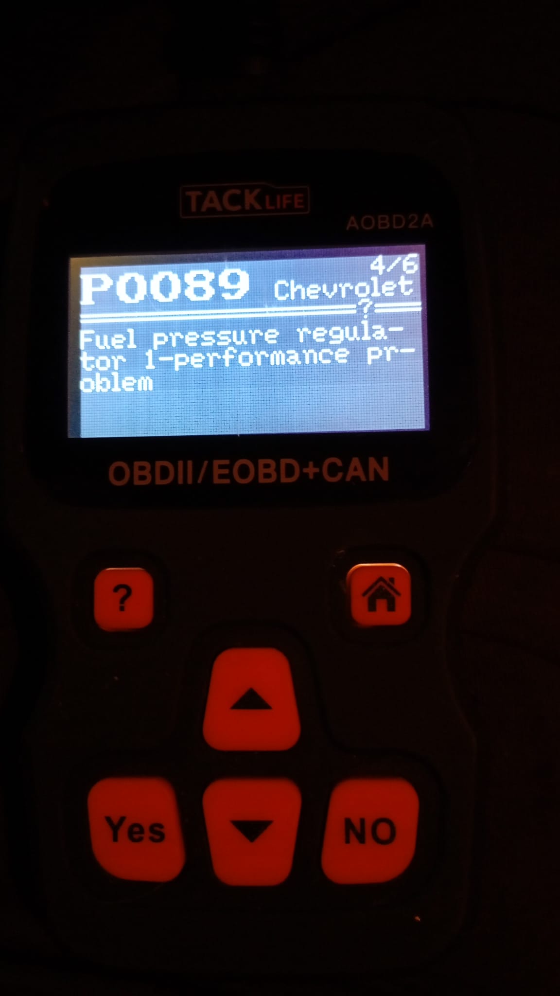

Credo tu abbia ragione. Adesso interrogando un AI mi dice che il mio guasto potrebbe anche essere compatibile con lo scollegamento del connettore inferiore. mah... :) forse dovrei procurarmi un adattatore OBD2 per andare piu sul sicuro...
mah, il sensore acqua accendeva una spia nel quadro e non fermava il motore, non siamo in stagione da far gelare il gasolio, tutt'altro, ma quello che era valido anche solo 5 anni fa rischia di essere superato alla grande adesso...
Da quanto leggo sembrerebbe che anche la sola disconnessione del connettore inferiore (sensore acqua o pressione) potrebbe mandare il motore in "recovery" (registra errore in centralina) con interruzione di alimentazione per protezione... credo devo mettere le mani su un OBD2 per verificare... altri 10 euro :)
Ok sono riuscito a collegarmi e mi da questo (Powertrain 89) tra i DTC (Diagnostic Trouble Code) . Il che potrebbe rafforzare l'idea che il componente del filtro potrebbe essere effettivamente il colpevole... mah mi sa che da ora in poi i meccanici mi vedranno col cannocchiale per fare i tagliandi ....
