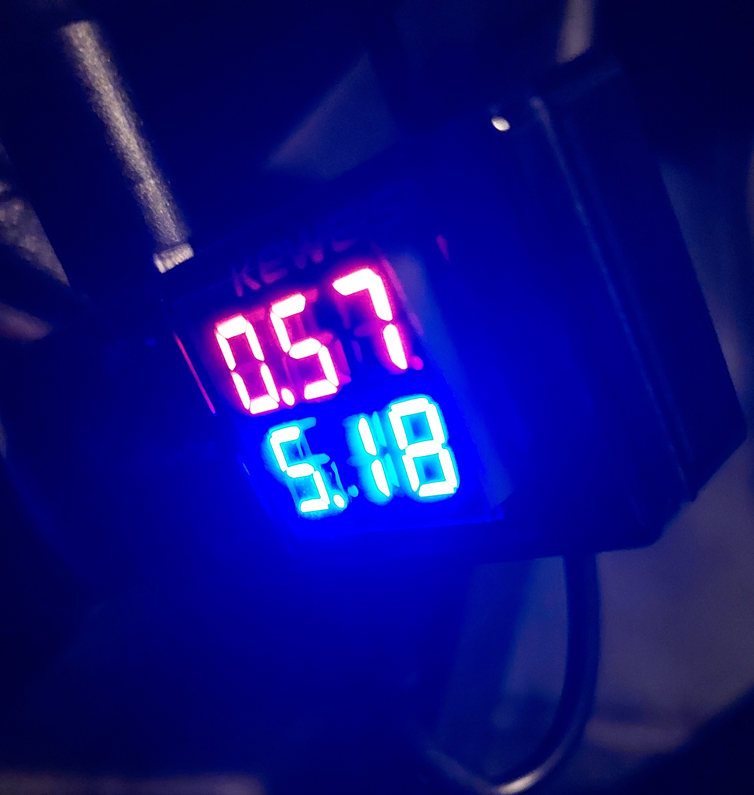

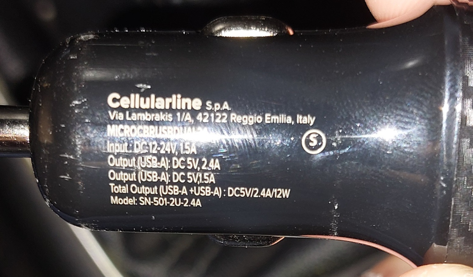

Non so quanto possa c'entrare ma ho collegato entrambe le dash al tester, ed esso alla presa accendisigari. 0,57 ampere assorbiti dalle dash ed erogazione 5.18 volt. Test eseguito con i fari accesi. Allego anche la foto delle caratteristiche dell'alimentatore.
Sulla scatola della cam invece leggo alimentazione 5V/2A
Alimentatore insufficiente e cavo di sezione eccessivamente ridotta.
E allora di che alimentatore ho bisogno?
Non saprei, credo tu debba valutare se l'attuale alimentatore regga corrente sufficiente per le 2 dashcam. Visto che ne hai 2, consigierei di attaccarli a 2 prese accendisigrai diverse, una davanti ed una dietro, cercando di fare i cavi USB più corti possibile e di sezione maggiore (se disponibili). Concordo che un filtro antirumore possa aiutare, a me è servito quando ho alimentato l'ampli posteriore dello stereo. Non so se sia possibile, ma forse delle camere da 12-14.4V sarebbero state più indicate.

Se ogni cam richiede 2A, col carichino doppio da 2A (non si sa ancora se 2A per ogni presa o complessivi, ma spesso e volentieri quei numeri ci sono solo sulla carta) e cavo 5-6 mt giuntato a stagno non vai da nessuna parte.
Prendi corrente dalla batteria, la porti dove ti serve con cavi dignitosi (non hai una bobina di cavo della 220 in garage? quello va bene. anche la prolunga del ferro da stiro della moglie), e lì ti crei una presa, dove pianti un carichino non del discount. vedrai che funge.

comunque, se l'alimentatore delle telecamere e' da 2A, metterne uno solo, per 2, non e' una buona idea.
e ci scommetto i tappini delle valvole della mia auto che, se ha due prese, e c'e' scritto 2A, sono intesi come totali, non per porta.
se poi si usa un cavetto scarso, lungo 5m, il disastro e' assicurato.

io farei cosi: dall'accendino, prendi il 12V, e lo tiri piu' vicino possibile alle telecamere, e qui metti il riduttore 12-5V, con un cavo usb piu' corto possibile (magari quello in dotazione).
2 due adattatori, ovviamente, da 2A, come indicato nelle specifiche.
