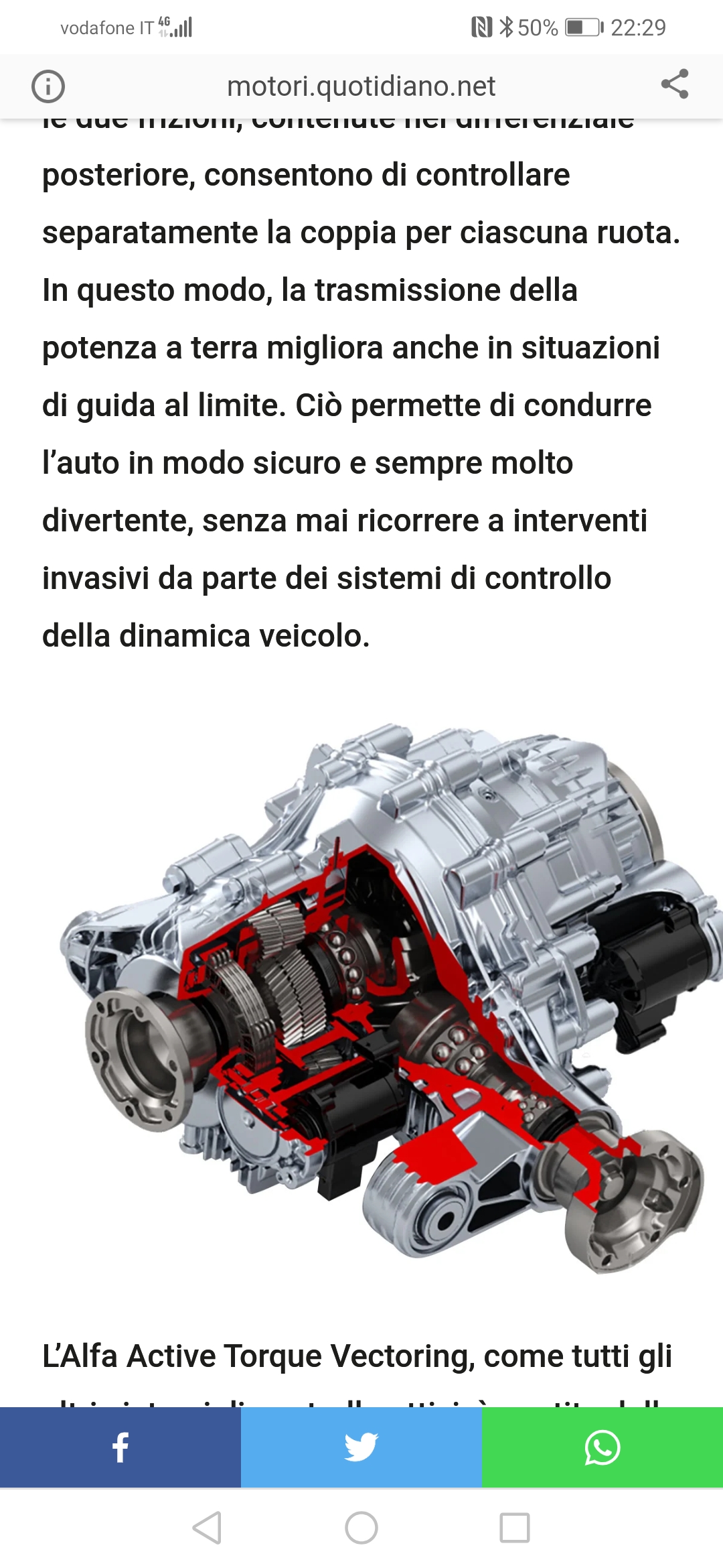

Sicuramente, però molte sportive ormai utilizzano il torque vectoting attivo. C era un bell articolo su QR, a trovarlo.

È verificabile se ha questo sistema qui? Magari guardando da sotto, chiedendo in Alfa. Fosse così è un torque vectoring attivo percui è si sportivo. Diverso da un autobloccante da fuoristrada
