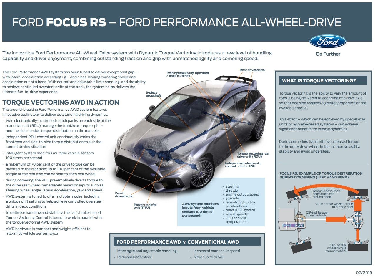

Non so che differenziale abbia, devo fare un po' di ricerche ma mi risulta difficile pensare che un diff autobloccante meccanico sia peggio di un pacco frizioni comandate elettronicamente
Perché non fa chiudere le curve. E ci sta, quando sento parlare di autobloccante posteriore 9,5 su 10 riguarda pick up o fuoristrada. E ragionandoci, concordo. Per andare forte servirebbe un diff attivo.. E infatti le focus RS, le Audi RS, le bmw M, le honda TI lo hanno fatto così. Comunque ci studieremo. Tra attivo e passivo c è moltissima differenza.
P. S attenzione che con sta cosa del "meccanico" poi ci si invasa troppo ;)
@Suby01 vedi? Ed è un auto da corsa praticamente. Vedi che anche tu avevi perplessità
Non mi invaso. Un differenziale autobloccante dovrebbe intervenire quando la ruota interna, scarica, comincia a slittare. Il differenziale interviene bloccandosi e ridando coppia alla ruota esterna. Come fa a impedire di chiudere la curva?
Bisognerebbe vedere i tempi di intervento tra l'elettronica e il diff meccanico.
Magari sullo spunto da fermo e in offroad va meglio l'elettronica ma in movimento non credo
Secondo me è il contrario. Ti dico, quando ho letto l'articolo della x6 c'ho pensato e in effetti capisco perché dice così il giornalista. Il torque vectoring interviene prima non dopo e secondo me fa differenza. Soprattutto in velocità. In off road sei lento, ti pianti, se è autobloccante "aspetti" che lavori se no lo blocchi tu. Se hai bisogno che l'auto chiuda le curve in velocità bisogna anticipare non correggere. Guarda come guidano i rallisti. Poi l'autobloccante ha un limite, non può bloccare al 100 per cento. Un pacco frizione può andare al 100 per cento su un asse e non è poca la differenza.
