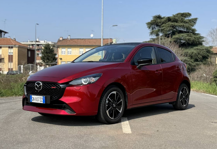

se stiamo parlando della Mazda2 1.5 4 cilindri , non la Yaris ibrida rimarchiata Mazda2 con cambio automatico per capirci, e' un eccellentissima scelta. Nel suo segmento forse e' una delle migliori.
Se la percorrenza annua e' cosi' bassa direi di evitare qualsiasi full hybrid (Yaris , Clio , Jazz) perche'
hanno costi di gestione e acquisto piu' alti , non li ammortizzi con cosi' pochi km anno.
non mi sembra che siano mai state fatte come Full Hybrid, sono sempre state Mild .
Per il resto la Mazda è fondamentalmente una Yaris quindi vai abbastanza sul sicuro

confronta le foto delle vetture, o postale qui. Purtroppo le denominazioni "costruite" dal marketing fanno confusione apposta.
se è quella prodotta da Mazda allora è Mild, MHVE , la Full della Madza è quella invece in Join con la Toyota.

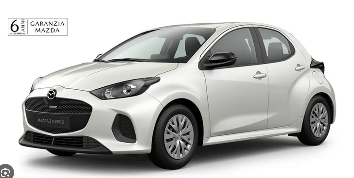

Allora dovrebbe essere quella prodotta assieme alla Yaris, che poi a tutti gli effetti è una Yaris ma con qualche live modifica estetica, quindi secondo me vai sul sicuro.
Con quelle percorrenze il risparmio per me è limitato, però una HEV, full, la si compra anche per altro, in città a mio avviso ti dà una comodità di guida che in altre vetture non si trova, soprattutto nelle città congestionato, oltretutto in previsione futuro si dovrebbe andare meno incontro a blocchi della circolazione (in teoria anche con le mild ma per queste nel futuro è tutto da vedere).
Insomma almeno per me è per un ambito urbano se si può spendere qualcosa in più per una Full sono soldi spesi bene

se e' la Yaris full hybrid rimarchiata Mazda io eviterei.
Ora se l'hai comprata va bene cosi' , e' un auto affidabile con consumi irrisori ma con 5000 km anno preparati ad andare in giro con un booster perche' ti capitera' di rimanere a piedi con la batteria 12v morta.
E' un plus che comunque con cosi' pochi km anno non recupererai in termini di costi.
La Mazda2 1.5 4 cilindri manuale invece l'avresti pagata molte migliaia di euro in meno e per molti aspetti sarebbe anche superiore alla Yaris rimarchiata.
I consumi medi della Yaris / Mazda 2 versione full hybrid stanno sui 25km/l , mentre la Mazda 1.5 mild manuale e' piu' sui 17 km/l.

la prima e' la Mazda 2 1.5 manuale mild hybrid, la seconda e' la Mazda 2 full hybrid derivata dalla Yaris.
