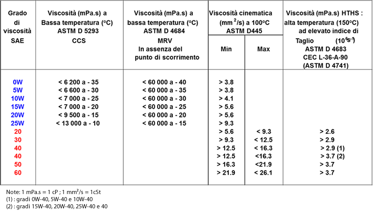

Allora ecco una tabella che spiega le specifiche iche dell'olio motore con le varie temperature di esercizio esterne:
La viscosità SAE indica se è monogrado o multigrado. La prima indicazione (10Winter) indica la partenza a freddo (valori indicativi:
10W: -20°C, 5W: -30/40°, 0W: -57°C circa), la seconda la tenuta dell'olio ad alte temperatura (W30: zone fredde anche d'estate,
W40: Zone calde, W50: zone molto calde, equatoriali o motori molto spinti che scaldano notevolmente, ecc...)
Le gradazioni SAE indicano solamente se un lubrificante è più o meno fluido di un altro, ma non ne garantiscono la qualità.
se un costruttore consiglia un olio 0W20, va bene anche uno 0W40 senza alcuna influenza negativa, avendo la stessa fluidità, ma maggiore resistenza anche al calore. Viceversa se richiesto un olio 0w30 e ne metto uno 0w20, potrei veramente danneggiare il motore.
In merito alla gradazione sono d'accordo.
Ma poi c'e' anche la specifica ACEA, ed il 0w30 (Selenia digital pure energy) e' un C2, mentre il 0w20 Selenia Eco2 e' un C5, quindi e' un olio con specifiche di livello superiore rispetto al C2, quindi quest'ultimo non lo puo' sostituire.
