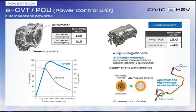

Ex. cosa comporta il fatto che l'ibrido venga pubblicizzato a "48 Volt"? Oppure che il cavo in alluminio dalla batteria al motore della Civic regga più di 400 KVA?
48V vuole dire che non c'è tanta energia da accumulare nella batteria, mild Hybrid. Auto semplici. Le vere ibride (piu capacità) hanno batteria ad alta tensione, centinaia di volts per ridurre le perdite. L'alta tensione porta dietro anche più sistemi di sicurezza. 48V è sicura, ultra low voltage, non prendi la scossa.
Sei sicuro del cavo che regge 400 kVA? C' è scritto 400kVA? VA unità di misura che esprime la potenza apparente nei sistemi a corrente alternata. Il cavo di solito è marchiato in tensione e/o corrente.
400kVA è un numero molto elevato. Se lo sfasamento fosse 1 sarebbero 400kW di potenza

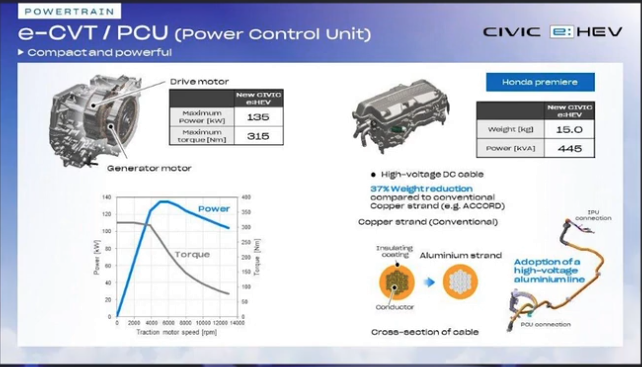

Riporto dalla presentazione europea di Mr. Yamamoto, se poi ho capito male io leggerò ulteriori spiegazioni con molto piacere.
Di seguito il video, minuto 13 circa
Vedi l'allegato 33908 .
L'unità di misura VA viene di solito utilizzata su generatori, UPS, inverter. Detto questo i motogeneratore della Honda Civic è da 445kVA quando la potenza in watt del motore è di soli 135kW? Che sfasamento ha questo motogeneratore???? Fattore di potenza 0,3??? In frenata eroga 445kVA verso il sistema di accumulo??? Boooh
Non credo che la potenza massima del motogeneratore sia allineata con la potenza della frenata rigenerativa. Il generatore collegato al termico credo sia surdimensionato per non surriscaldarsi in piena potenza. Al solito, gli impianti elettrotecnici vanno sempre surdimensionati per non lavorare al limite.
