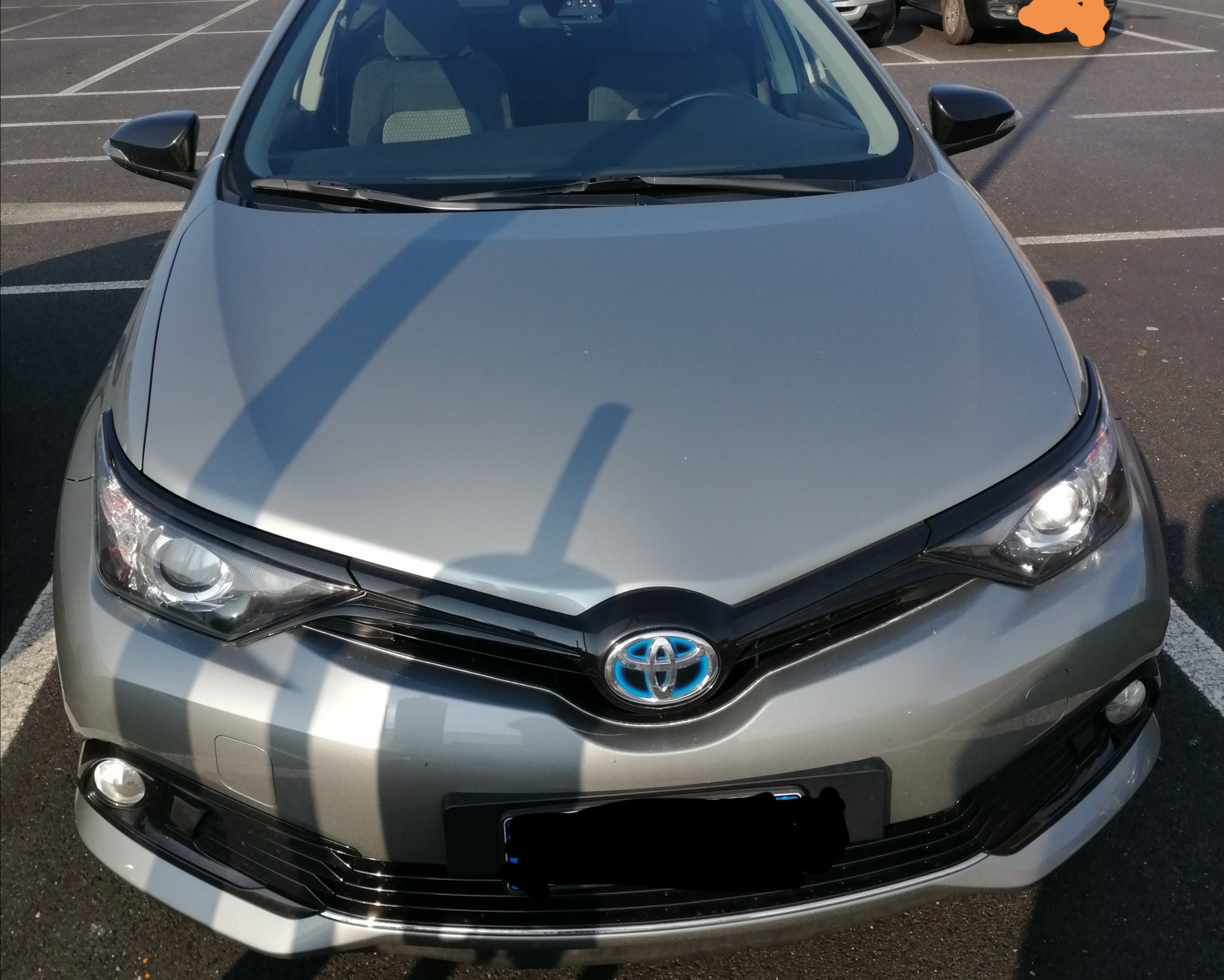

Grazie. Si ci ha colpito! Non so era diversa ecco.. La classica lounge mi sembrava.... classica e mi sono un po stufato. :emoji_thumbsup::emoji_smile:
Da dire che la Lounge ha il non trascurabile pregio di avere in dote i bi-led...
