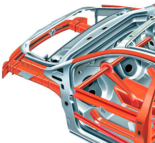

Credo in generale fu abbandonato per due motivi:
Soggetto a maggior sollecitazione termica per la presenza del motore e, soprattutto, l'impossibilità di contribuire in caso di collisione a dissipare l'energia dell'urto: proprio in quegli anni iniziò l'era dei crash test pubblici seguita a breve dalla nascita di EURONCAP.
Sì, mi pare di ricordare avesse effettivamente anche il cofano motore plastico.
Ma il cofano non credo proprio influisca sui crash test (solo adesso per la protezione peroni)
Le strutture che assorbono gli urti sono lo scheletro dea scocca

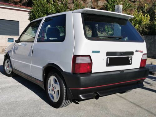

La Uno turbo aveva il portellone in plastica per poterlo ottenere in un pezzo unico stampato ad iniezione. Con la lamiera, lo spoiler integrato in pezzo unico col portellone sarebbe stato più costoso da realizzare..
Una struttura scatolata di quelle dimensioni e che si deforma durante l'urto è tutt'altro che ininfluente, altrimenti sarebbe molto, ma molto, più leggero.
si ma se il problema era lo spoiler avrebbero potuto aggiungerlo come quelli aftermarket che mondava il ragazzetto sulla Uno Sting o Turbodiesel
Giugiaro e il centro stile Fiat erano di parere diverso, non volevano il solito tarocco stile 127 Sport.
Mi sa che sulla seconda serie l’hanno tolto. Così i “tuner” hanno potuto sbizzarrirsi
Io ho sempre visto queste come strutture a deformazione programmata, le altre sono meno importanti se non ininfluenti (altrimenti perché fare i prafanghi in plastica che sono ancora più grandi del cofano?)
Quello che deve fare il cofano è non essere pericoloso in caso d’urto, non proteggere l’abitacolo dall’urto
https://www.carsbyimages.com/2020/05/lo-studio-dellurto-frontale.html?m=1
