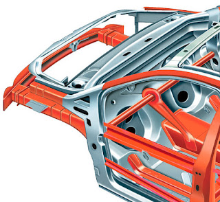

Io ho sempre visto queste come strutture a deformazione programmata, le altre sono meno importanti se non ininfluenti (altrimenti perché fare i prafanghi in plastica che sono ancora più grandi del cofano?)
Quello che deve fare il cofano è non essere pericoloso in caso d’urto, non proteggere l’abitacolo dall’urto
https://www.carsbyimages.com/2020/05/lo-studio-dellurto-frontale.html?m=1
Vedi l'allegato 27489
