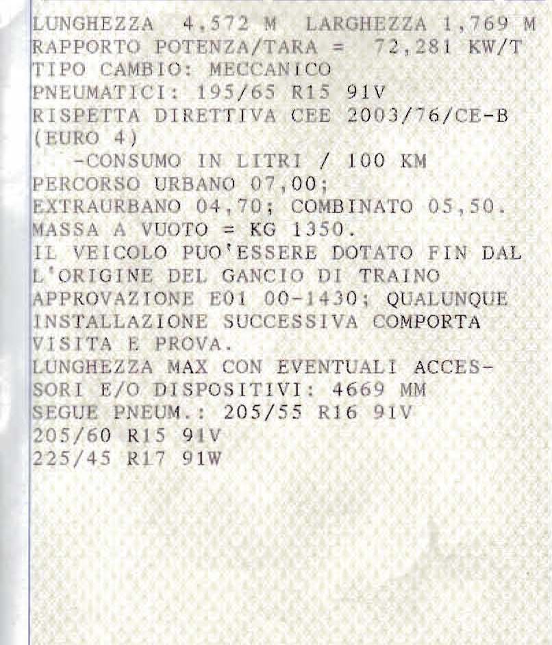

Cosa intendi per non distingue? In realtà NON puoi montare una gomma che non sia m+s nella misura indicata come m+s a libretto
la carta di circolazione riporta e indica la misura del pneumatico, non la tipologia, non vi è scritto pneumatico estivo 225 45 17 88 V
ma pneumativo 225 45 17 88 V

In questo caso , identico anche sul mio libretto , nel caso volessi montare delle invernali misura 215/45 r17 anche in estate dovrei basarmi sul codice di velocitá delle estive ( w ) o delle invernali ( h )?
Penso che Lukkinen si riferisse ad un caso come questo , nel quale in effetti io non riesco a capire precisamente cosa fare.

Delle 215/45 17 m+s quindi l'h
Hai un'Alfa?
In quel caso per forza bisogna basarsi sulle 225/45 perchè sia estive che invernali hanno lo stesso codice.
Sì ma lui ha interpretato che la polizia di Verona abbia detto a uno che ha montato le 225/45 17 (prendiamo il caso di esempio di prima) che fa fede il codice delle m+s a libretto (quindi le 205).
Un gommista mi ha detto che fa fede la misura a libretto ,semplicemente . Corretto? Ovvero se uno ha la misura specifica per m più s basta che rispetti QUEL codice di velocità per poterci girare anche in estate. Viceversa se uno sceglie una termica a misura estiva non potrà circolarci in estate se non rispetta il codice li riportato.
Direi di sì basta una qualunque delle misure riportate a libretto purché con codice velocità uguale o superiore
