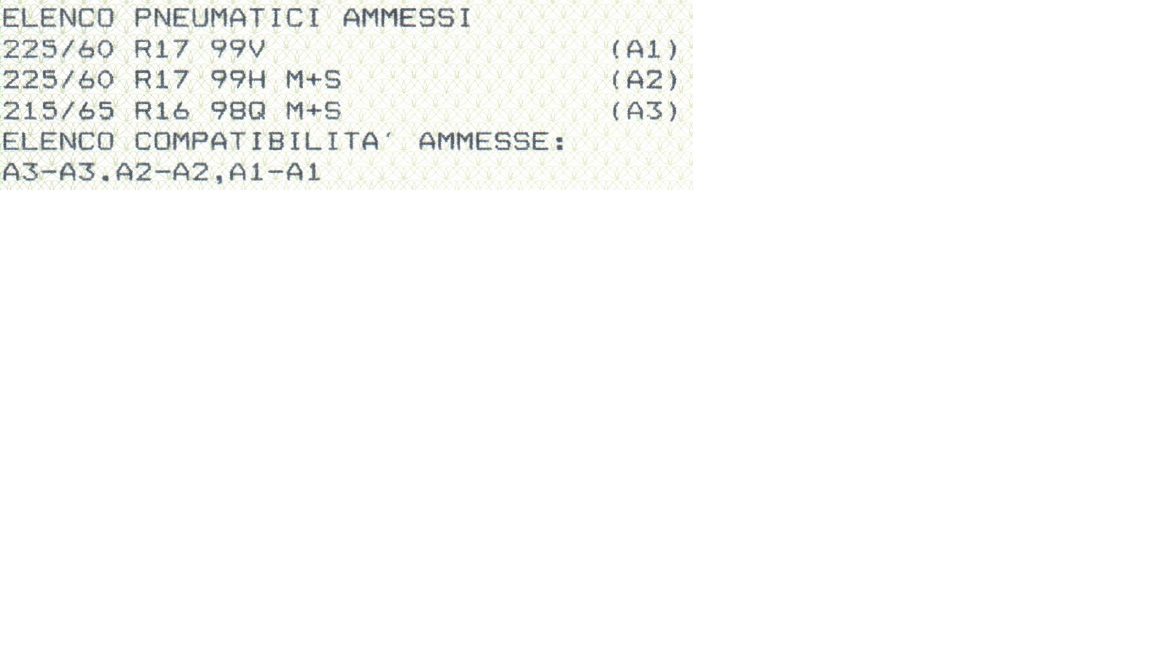

P.S.: se noti, a libretto le misure M+S sono indicate a parte, sotto la dicitura "pneumatici neve".
Ciao luisecyfer,
il mio libretto dice questo senza alcun riferimento a "pneumatici neve" o "pneumatici stagionali"

L'esempio citato non soddisfa la tua domanda, la Panda ha una sola specifica, non ha un codice di velocità estivo maggiore.
Detto questo, la circolare del ministero 104/95 è abbastanza chiara.
Al punto 6 consente l'utilizzo degli m+s con codice non inferiore al Q, e subito sotto ne specifica l'impiego stagionale.
L'utilizzo prettamente stagionale decade nel momento in cui autorizzi con successiva direttiva l'uso in estate se avente codice velocità adeguato.
Prendo atto che nessuno finora ha spiegato da dove venga estrapolata l'informazione che il codice di riferimento da prendere è quello delle estive.
Inoltre ho cercato chiarimenti da parte delle fdo che dicano espressamente che il codice da prendere è quello delle estive (esistono solo commenti e opinioni dai vari forum) mentre sono svariati i siti che dicono che montando una misura che rispetti una delle misure dedicate alle M+S a libretto si è in regola
