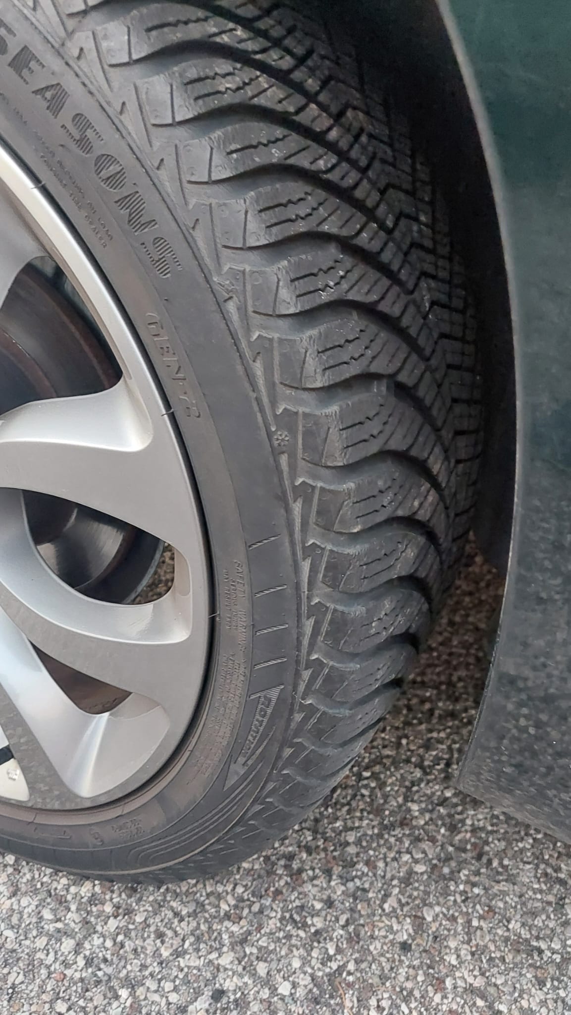

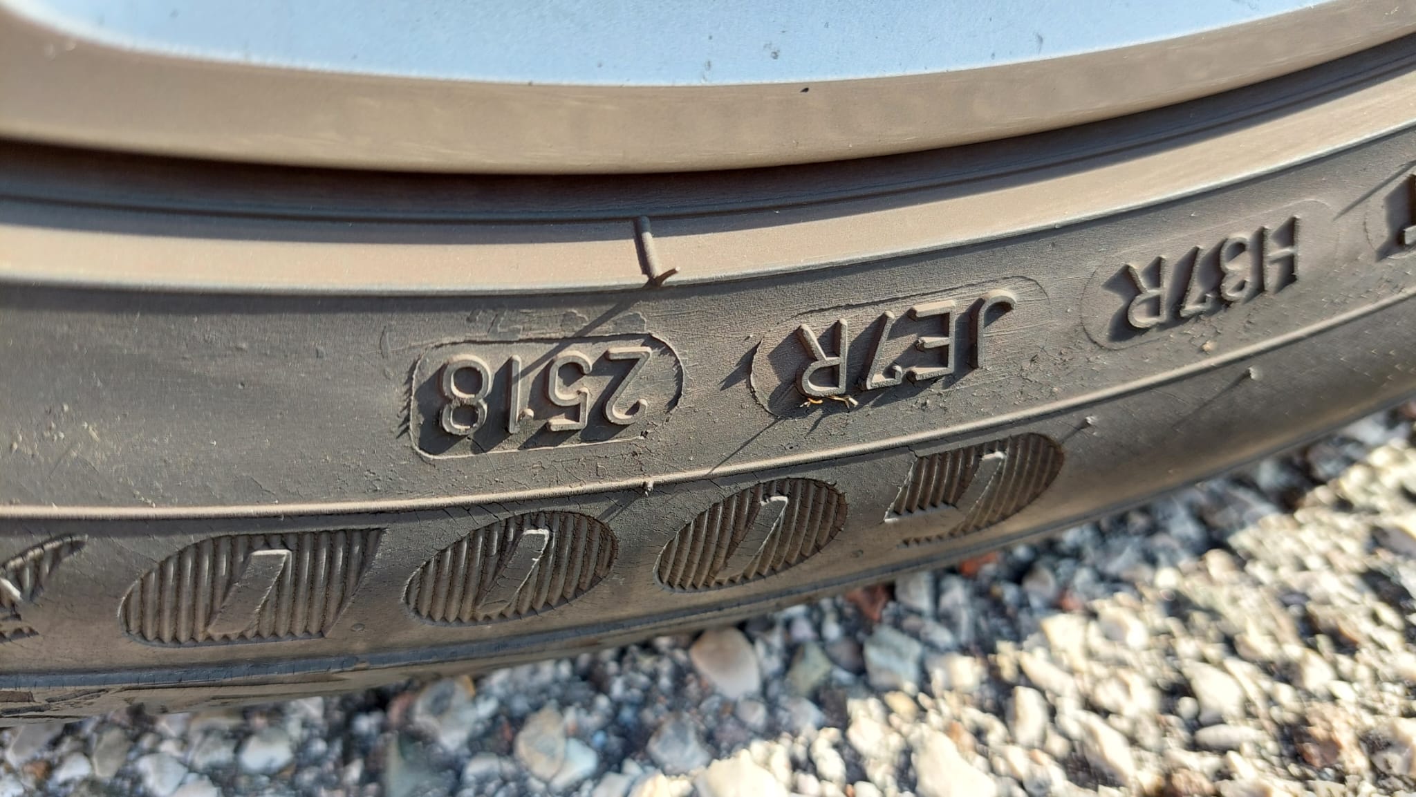

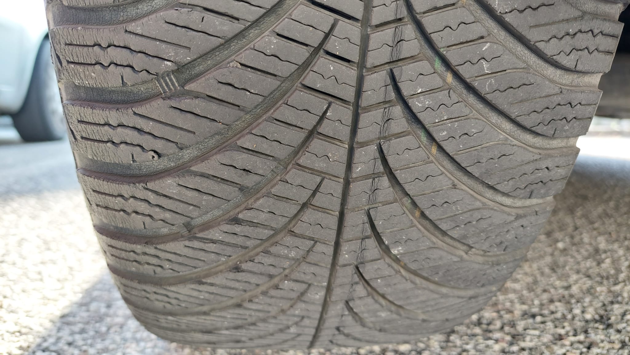

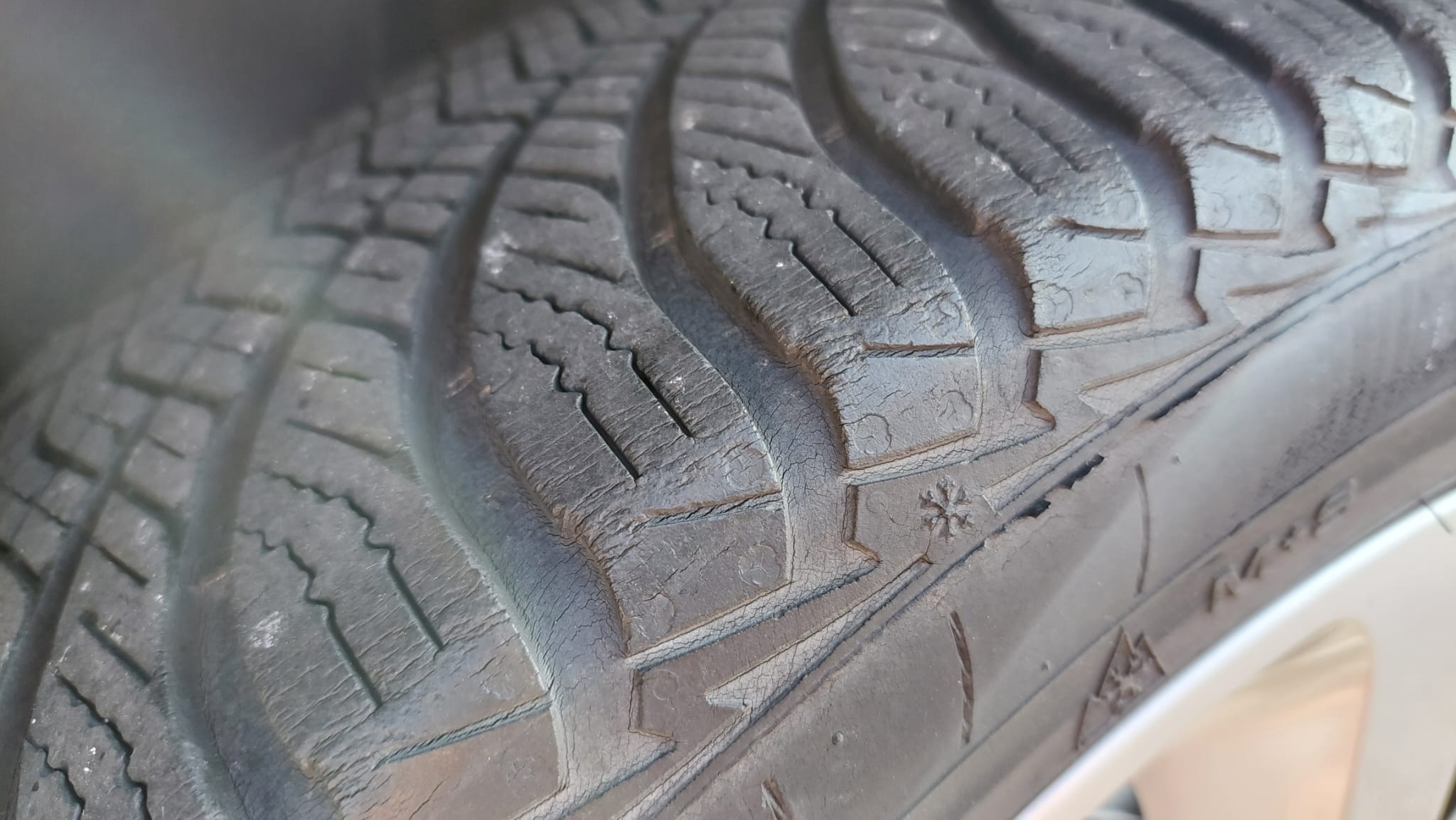

Ecco le foto;
Sono dot 2518.
WhatsApp Image 2023-10-14 at 10.31.02 (1).jpeg WhatsApp Image 2023-10-14 at 10.31.01.jpeg WhatsApp Image 2023-10-14 at 10.31.02.jpeg WhatsApp Image 2023-10-14 at 10.31.01 (4).jpeg WhatsApp Image 2023-10-14 at 10.31.01 (2).jpeg
Si vede molto bene che è una gomma vecchia anche se il battistrada è ancora a norma di legge.
Verranno comunque sostituite prima della stagione fredda.

Per essere gomme di 5 anni non mi sembrano messe benissimo: troppe crepe sui tasselli del battistrada e sul fondo..
Le Primacy HP dopo 8 anni non erano ridotte così

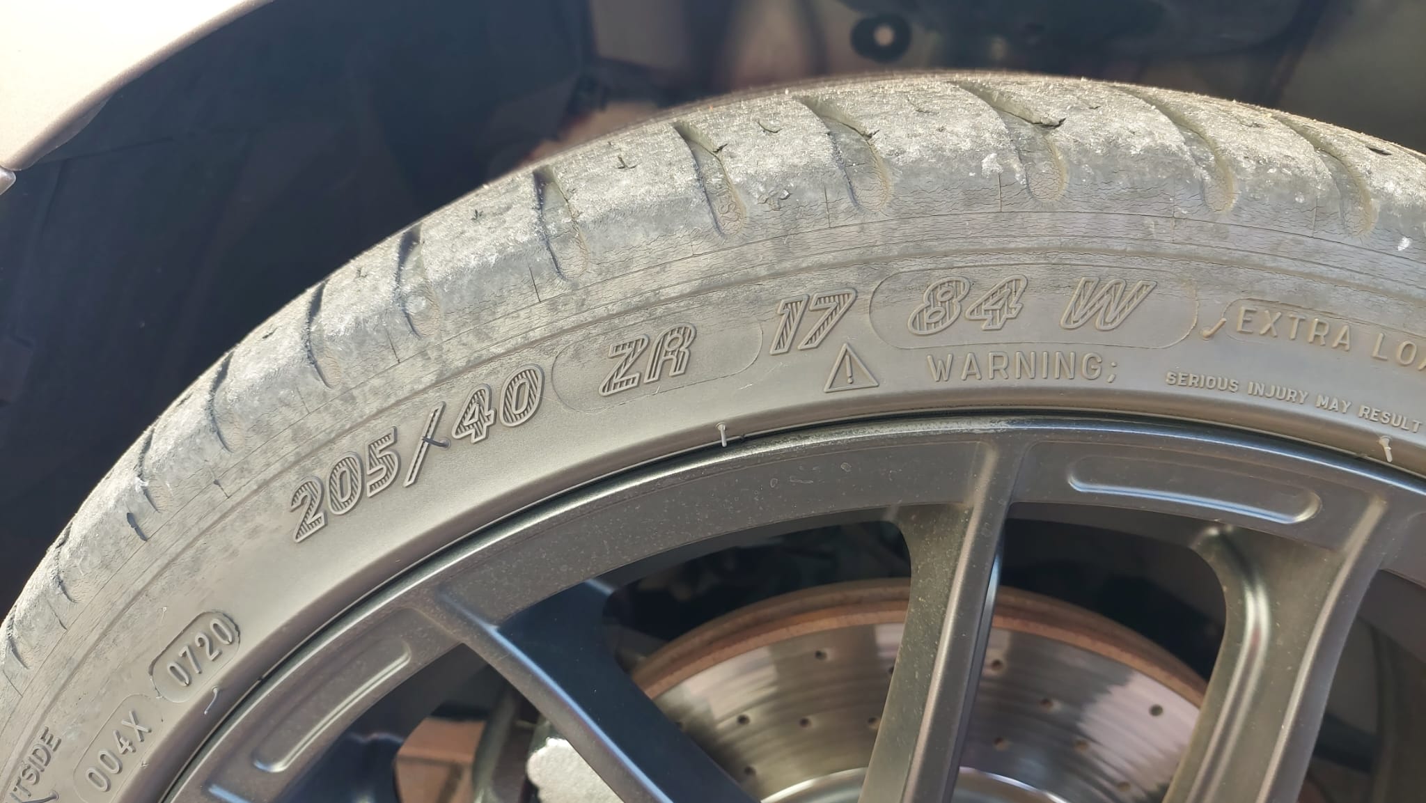

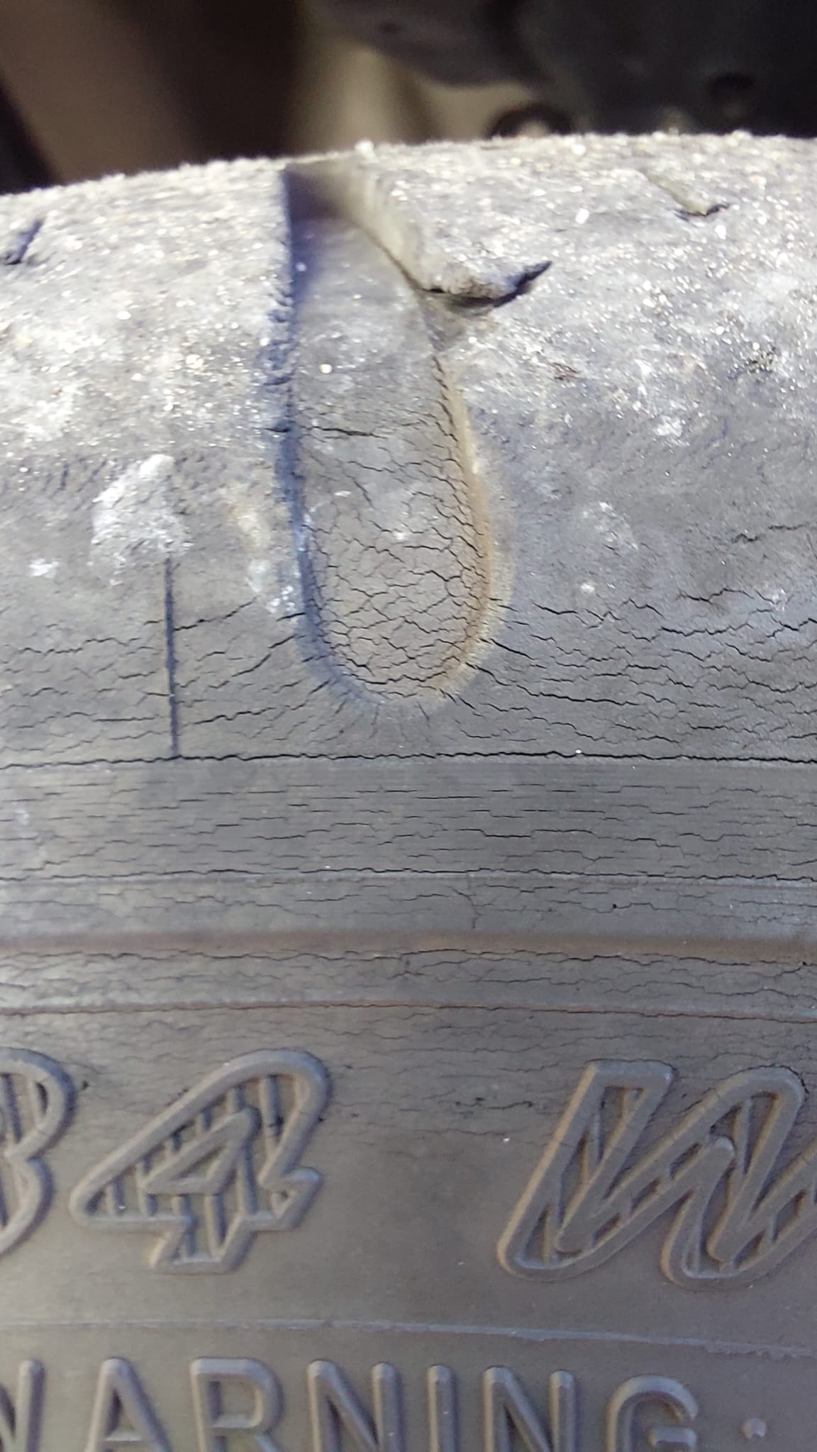

Ne sei proprio sicuro? Le hai guardate bene da vicino?
Queste sono le Pilot Sport 3 dot 2020 che ho sull'Abarth all'anteriore (pneumatici di primo equipaggiamento).
WhatsApp Image 2023-10-14 at 10.55.03.jpeg WhatsApp Image 2023-10-14 at 10.55.08.jpeg
Però, a -0,1, la situazione potrebbe cambiare. :)

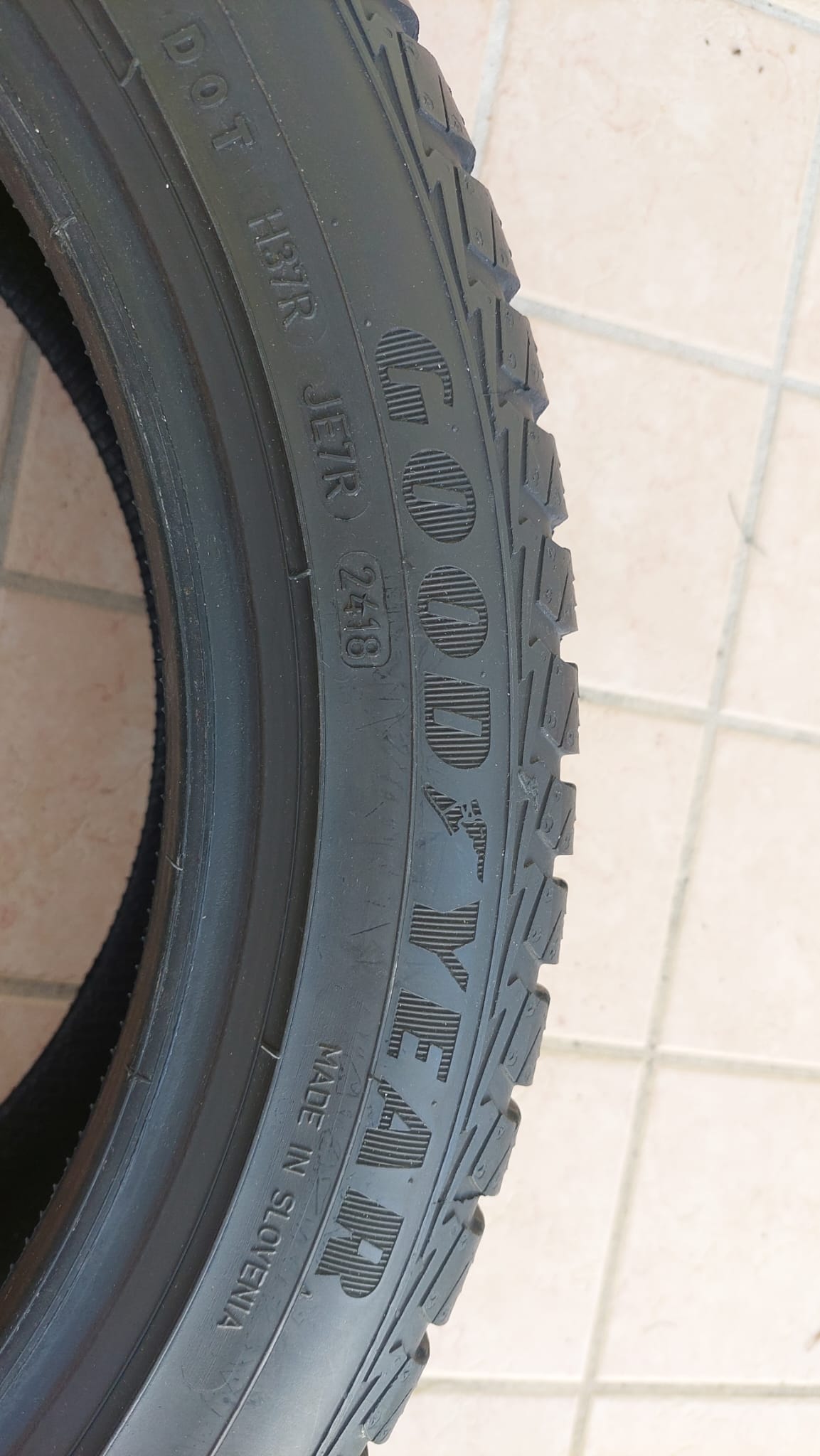

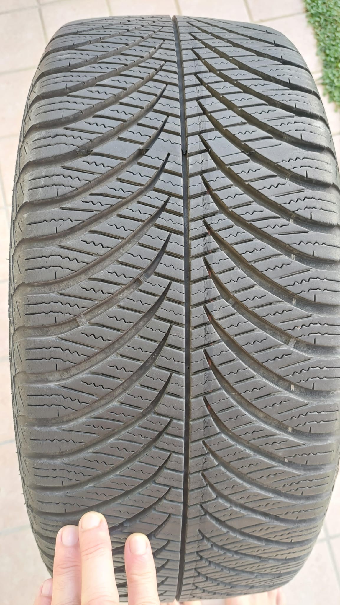

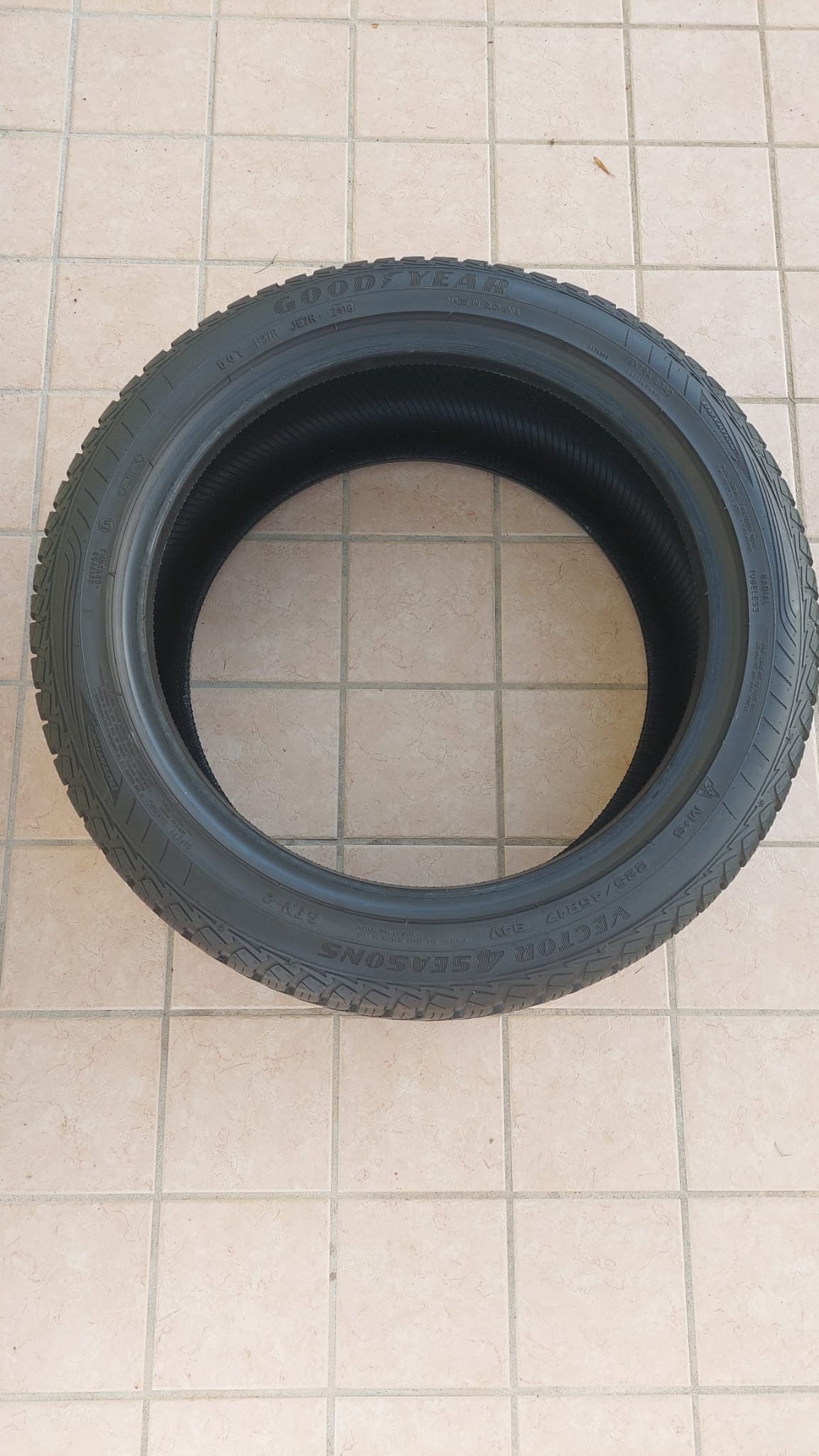

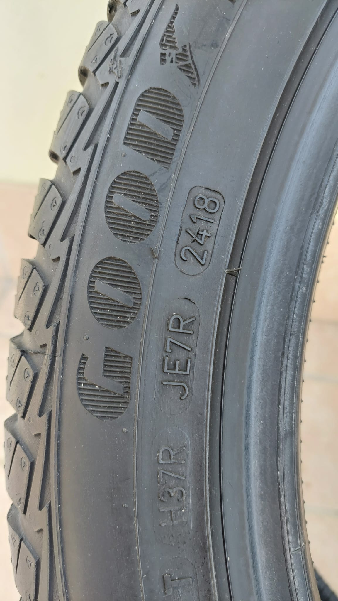

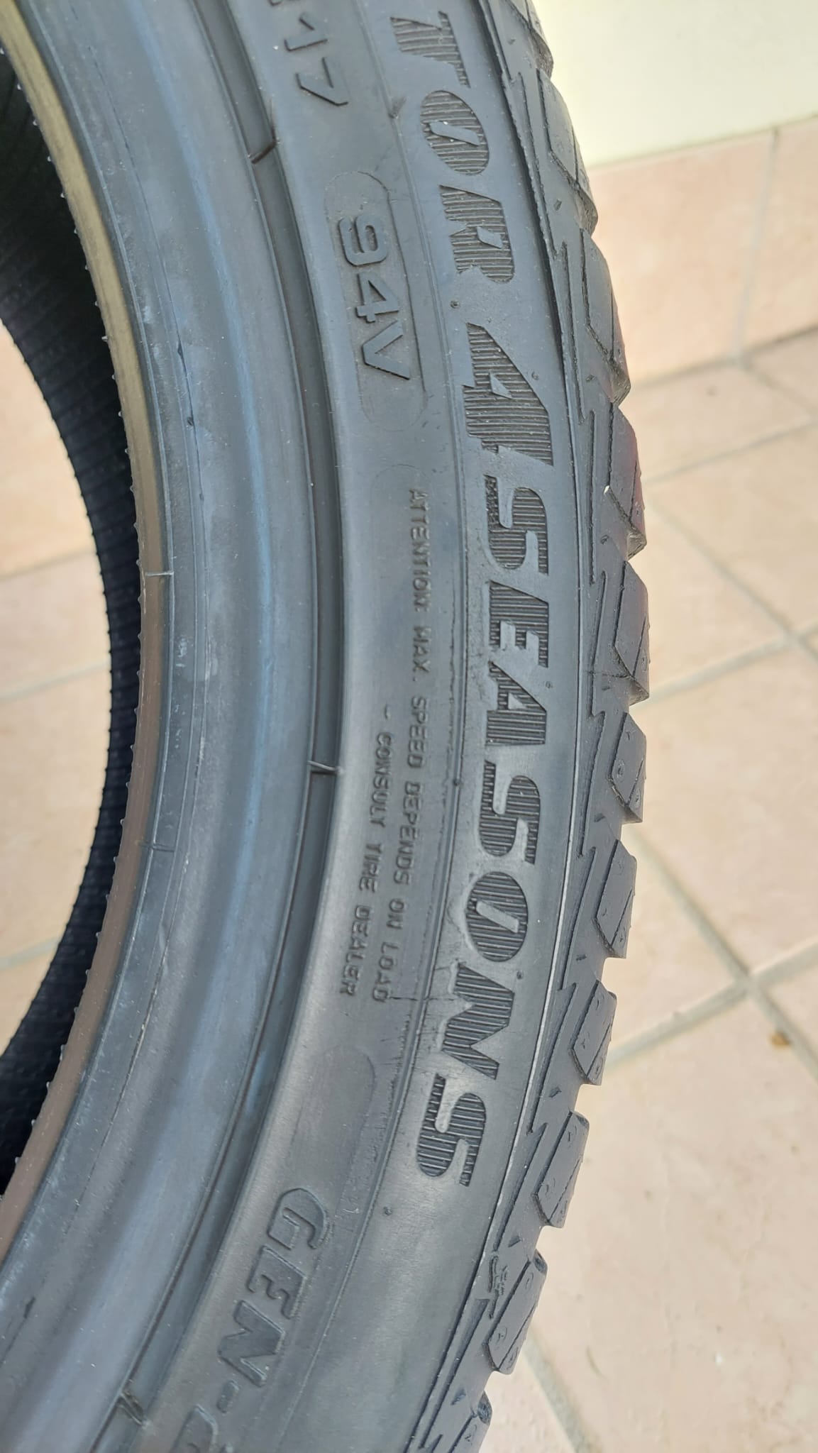

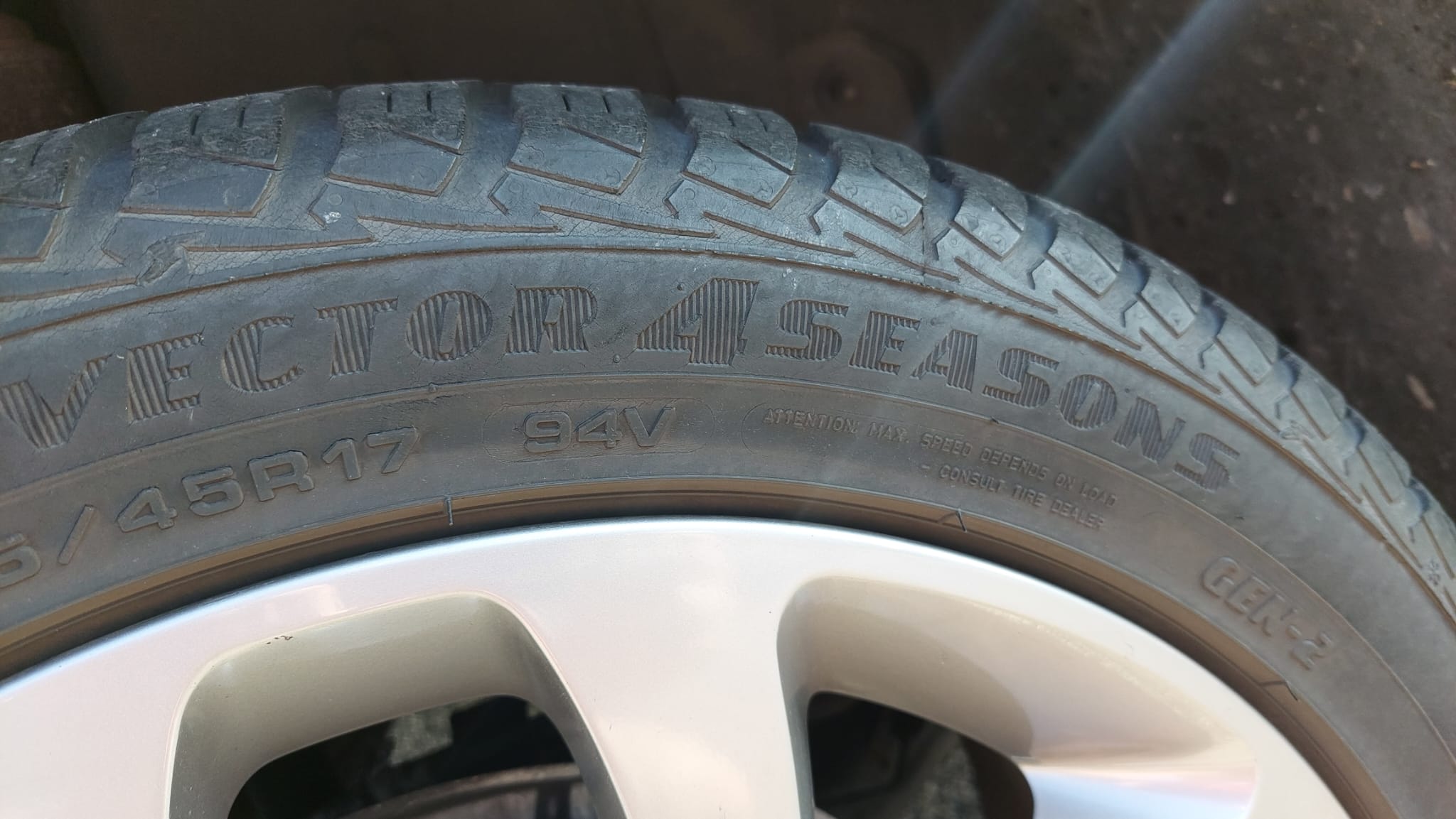

Guarda la prova del 9, avevo conservato una delle Goodyear (dello stesso treno di quelle fotografate precedentemente (una era stata danneggiata da un marciapiede e ne avevo cambiate 2).
Questa è stata conservata al buio dentro un sacchetto di quelli da gommista.
WhatsApp Image 2023-10-14 at 14.04.10.jpeg WhatsApp Image 2023-10-14 at 14.04.19 (1).jpeg WhatsApp Image 2023-10-14 at 14.04.19 (2).jpeg WhatsApp Image 2023-10-14 at 14.04.19 (3).jpeg WhatsApp Image 2023-10-14 at 14.04.19.jpeg
Comunque le due del 2018 le cambio o con le nuove Pirelli o con le nuove Bridgestione (sempre 4S). Delle GY V4S3 non mi piace il disegno...
Ricoveri l'auto in garage?
Le mie due auto stanno sempre fuori e la 500l sempre in strada.

Confermo, l'auto quando è ferma è al 90% in box o parcheggio coperto.
Una curiosità: sia nella foto dello pneumatico conservato in box che in quello montato sull'auto ho notato che poco a DX della mezzeria del battistrada c'è una striscia di qualche mm apparentemente diversa e con più crepe che nel resto del battistrada. È un effetto della foto o è reale?
E' reale c'è proprio una zona "diversa", probabile celi un materiale di rinforzo dello pneumatico (una cinghia, un anello...), sinceramente non so come vengano costruiti gli pneumtici.
