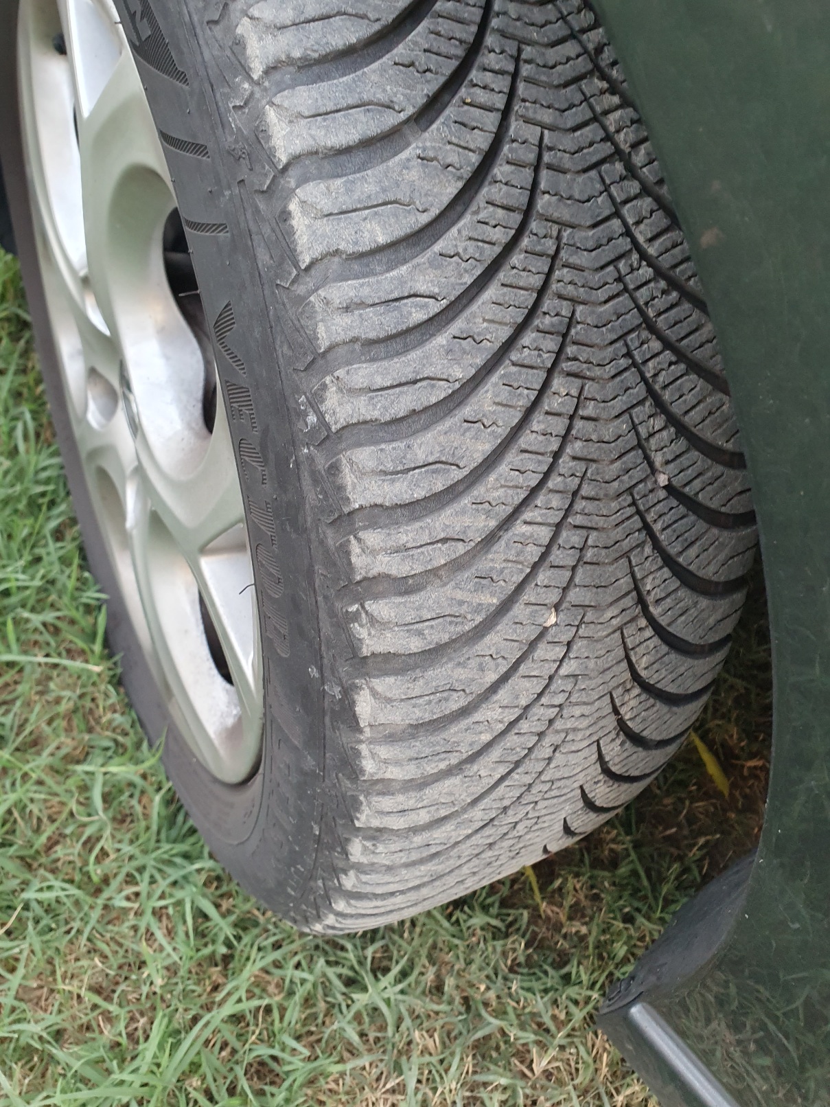

Questi sono i Goodyear sulla C3 82CVdi mia moglie: poco meno di 60k km dal 2019, e si comportano ancora piuttosto bene.
Nei prossimi gg verranno avvicendati con la nuova versione in vista dell'inverno, prima della ressa abitiale dal gommista.

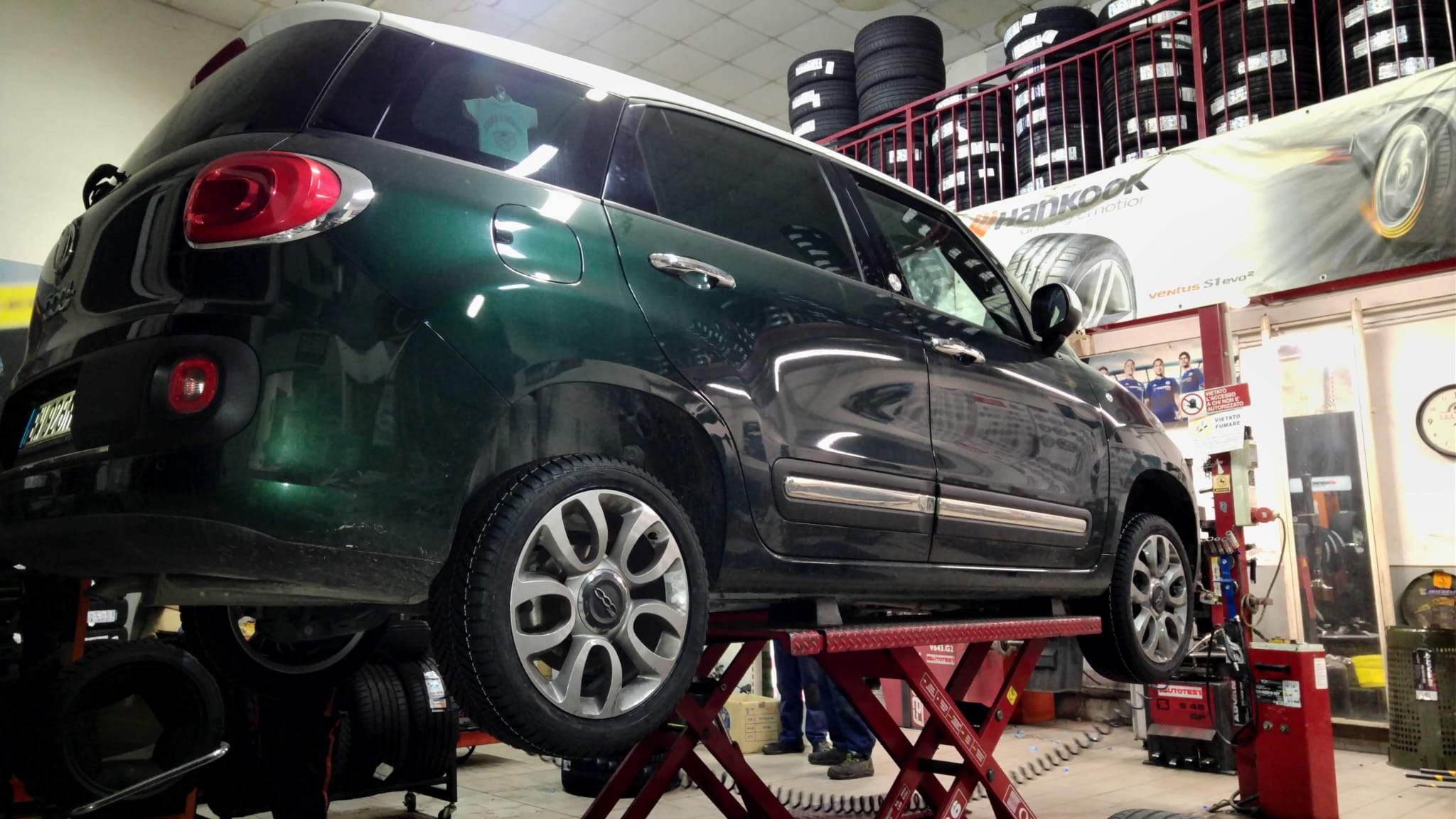

Come avevo già scritto in altro post sulla 500l abbiamo delle Goodyear Vector 4 Season 2 del 2020 (225/45 R17) che hanno 50.000 km. penso abbiamo ancora 4-5 mm, questa sera (se mi ricordo) li fotografo.
Edit: penso siano del 2018 (li ho montati nel Novembre di quell'anno, ho recuperato la foto...)
